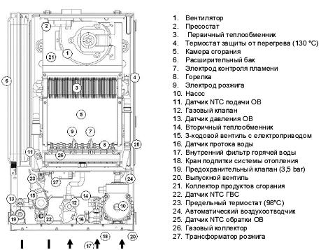

    День добрый!
    помогите побороть не типовую ошибку в котле Protherm Lynx 24.
    Все дело в том, что ошибка F01 - это перегрев, НО, она возникает и тогда, когда пропадает электричество. Произошло отключение электричества на 10 мин, и после его включения на экране F01.
    Котел подключен через стабилизатор, также до котла подключен программатор суточный.
    Сказать после какого события произошло - не могу, ранее все работало корректно, но вот с момента началась такая проблема.
    поговорил с работниками сервиса, ну ответ был прогнозируемый - менять плату, пояснить суть проблемы не смогли.
    мои предположения - это или конденсаторы на плате попересыхали, или какой то елемент пришел в негодность, что котел не может нормально завершить работу. Сомневаюсь что на наших платах есть батарейка что бы поддерживать работу микропроцессора когда он отключается от сети, да и микропроцессор скорее всего для работы дисплея и сохранения результатов настройки параметров котла.
    Буду благодарен за консультации, а может у кого есть схема платы ?
    И еще вопрос, может есть какая то возможность "сбросить настройки на заводские ?"
    Спасибо.

    На термостаті перегріву має бути кнопка, гляньте чи натискається. №4

    Да, есть такая, точнее была, я термостат с кнопкой поменял на само востанавливающийся, старый походу поломался, так как часто срабатывал, банально после работы душа.
    термостат подобрал аналогичный но без кнопки

    Такі термостати після кількох спрацювань починають працювати некоректно, спробуйте його замінити.

    осмотрел плату, визуально сгоревших элементов или надутых кондеров нет, термосопротивления что на подаче и обратке, показывают 10,4 кОм.
    пробовал запустить котел с отключенным датчиком перегрева,
    проблема остается, при подачи питания, котел стартует с ошибкой F_01.
