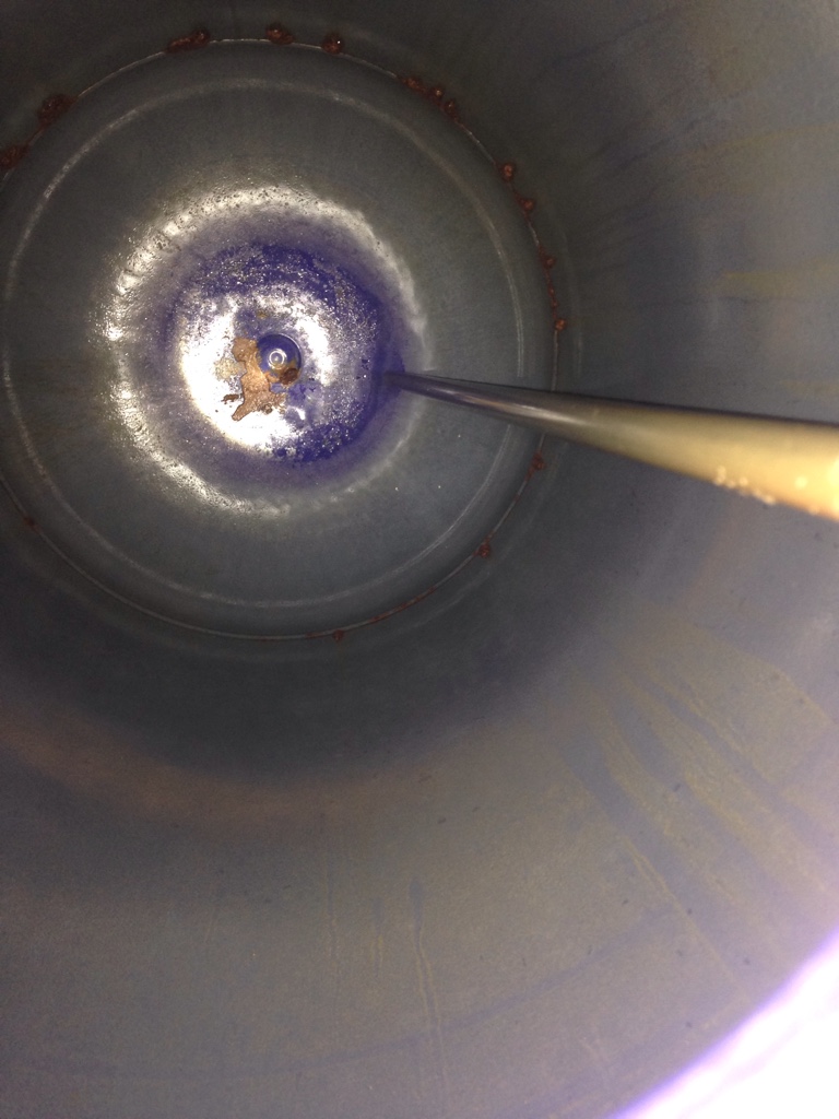

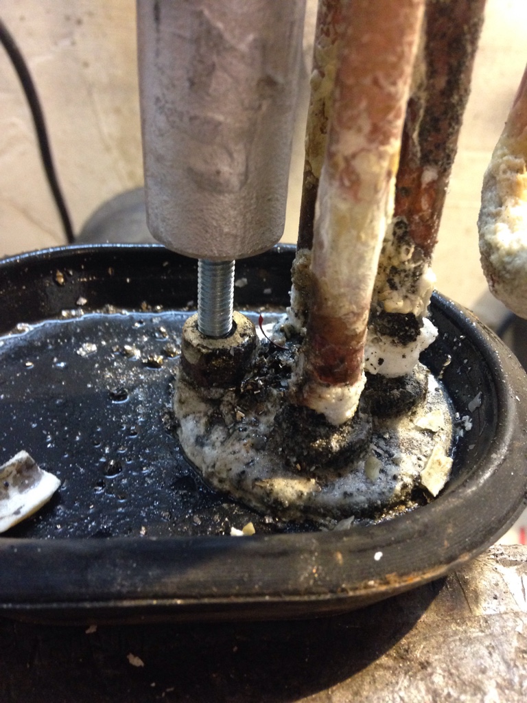

    Elenberg на 80литров проработал лет 8, а то и все 10. Только в этом году заглянул внутрь -- есть ржавчина. Поставил новый анод. Как по мне -- 10 лет это большой срок учитывая что ни разу ему обслуживание не проводилось :)
    Внутри было так: [​IMG]
    [​IMG][​IMG]
    Посмотрим на сколько его ещё хватит
