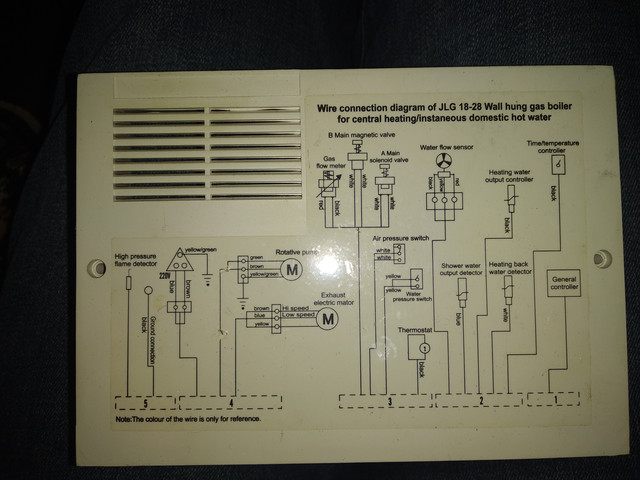

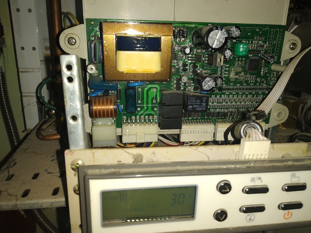

    Всім доброго дня. Допоможіть вирішити проблему з підключенням кімнатного термостата Computherm Q7 RF до котла SOLLY H 26 F. На платі не знайшов жодної перемички окрім роз'єму "папа-мама", но підключивши туди термостат котел на нього не реагує. Додаю електричну схему та фото плати.

  2. РЕПЕЙ
    РЕПЕЙ Бригадир
    295
    143
    Полтавщина
    Ви ж підключаєте котел у розетку ? Так от - підвод фази до розетки пускайте через кімнатний термостат Computherm Q7 RF - тоді електрика на котел буде поступати згідно команди термостата.

    Так то ж воно кожен раз буде гасити котел повністю, відрубуватиме від живлення - так не правильно.
    У мене на котлі є перемичка замість якої підключається термостат - воно тільки полум'ям тоді керує, а котел весь активний в живленні (гаряча вода є і тд)

    Спочатку все підключив згідно схеми, котел на це не відреагував. Потім подумав якщо "перемичка" стандартно розімкнена, перекинув на нормально-закритий контакт термостата, і теж нічого.

    четвертый разьем нижняя часть платы тот на котором датчики висят - справа его два черных провода .....

    Я підключав сюди, і нічого не відбувається. Вірно підключав?

    Я вважаю - Ви підключали неправильно.
    Я б підключив так : на блоці №4 (по схемі) - через термостат пустити коричневий провід (по фотографії на початку цієї теми) . Цей провід подає фазу на електромотор водяного насоса.
