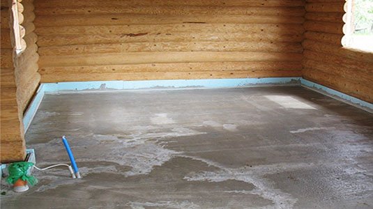

    Чаще всего заливаем так:
    1. Подсыпка и уплотнение виброплитой основания (при необходимости).
    2. Плёнка.
    3. Арматурный каркас (связанный). Обычно 10-я арматура с ячейкой 300 на 300 мм.
    4. Заливка бетона (с миксера), М200-М250, толщина 100 мм.
    Вот пример, тут 90 кв.м. Это именно бетонное основание. Далее человек уже укладывал ЭППС и заливалась стяжка.
