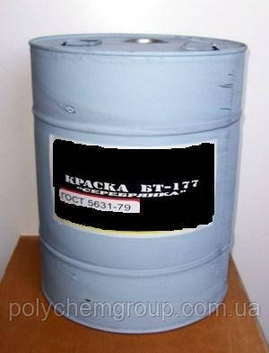

    "сєрєбрянка" по технології робиться на бітумному лаці БТ 177, ті фарби що Ви назвали акрилові але на розчиннику типу уайтспирит чи Р-4, не водні, "панцира" сріблястого кольору не має, дахи ним фарбовані стоять максимум 3 роки-фото не має під рукою,
    "Композит, АК ОЦМ-125" - це грунт-емалі у два шари і нормально, але ОЦМ-125 в малій тарі до 20 кг. важко знайти
    мої конкуренти, для дешево мішають грунт ГФ-21 темно-сірий з фарбою ПФ-15 світло-сірою і добавляють ще трохи синю і катають так в один шар оцинковку, "сєрєбрянкою" чомусь не працюють взагалі. Стоїть цей "суп" до першої жари слідуючого року, після зими блиску взагалі немає..... зато дешево
    --- добавлено: 3 сер 2018 у 19:52 ---
    Для ознайомлення https://polychemgroup.com.ua/p430946-emal-177-kraska.html
