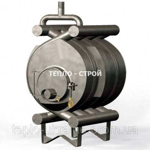

    Батареи на буллерьян. Подскажите как можно что-то придумать?
    Сам по себе булерьян крут, но мне кажется с батареями будет вообще огонь.

    Так кто что думает?

    Булер расчитан на воздушное отопление. Перевод на воду это уже котел, а для котла уже немного другие параметры. И КПД и т.д и т.п. Остудите термоядро- и наш паровоз вперед лети...

    Так что такой перевод вообще невозможен?
    У меня товарищ на своей автомойке придумал сбуллерьяном такую крутую чтюку...
    уууу.
    И работает и без всяких проблем с водой.

    Ну почему же- можно и замутить! Есть и у нас на форуме люди сделавшие печи на отработке. И давольны. Но засерают землю и невидят подвоха. Убедить - невозможно. Но можно изготовить одну, но ХОРОШУЮ печку. Для этого можно самому пройти весь путь проб и ошибок или внимательно поговорить с теми кто уже изготовил и пользуется уже не один год. На это уйдет много времени, но зато Вы поймете принципы и построете то, что нужно! А так у вашего друга- паровоз. С низким КПД и большим расходом дров. Но работает! И нравится, и быть по сему.
