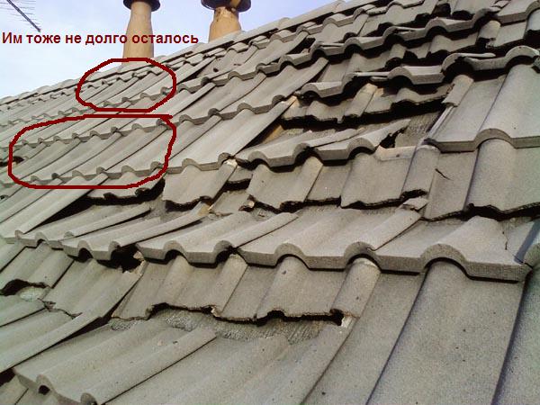

    Полимерпесчаная черепица это вообще ЗЛО. И не в какое сравнение с керамической по всем характеристикам, даже рядом не стоит.Через пару лет на кровле вы увидите такую радость.

    Ну да, это фото мне сейчас напомнило колбасу, гривен так по 16 за кольцо, в которой нет мяса. То же самое могу сказать и про эту черепицу. Неправильное соотношение кварцевого песка и полимеров приводит именно к такому результату. Хотя тут даже вопрос не в неправильном соотношении, а в элементарном "кидалове" компании производителя. Полимерпесчаные продукты рассчитаны на перепады температуры -50/+50 градусов, по нагрузке люки из того-же материала делают с рабочей нагрузкой до 40-а тонн. Сейчас такие люки по всей Европе устанавливают, так как чугун свое отжил, а чистый пластик вырывает любую стяжку, когда солнышко ударит. Так что простите, но данное фото не может никак стать эталоном полимерпесчаной черепицы. А если у вас был горький опыт с ней, тут могу сказать что пожалели на стоимости либо Вы, либо Ваш заказчик. Либо не видели сертификацию продукции.. Например в нашей компании не было еще не одного такого случая, хотя занимаемся и люками и панелями и черепицей полимерпесчаной

    Ни одной кровли с ППЧ не видел без проблем, а видел много и убеждаю на ЦПЧ. Если выдерживать все нормы производителем, добавляя стабилизаторы, модификаторы и еще чего то там, что бы полимер не разрушался под действием УФЛ (хотя сколько не добовляй вопрос времени), тогда цифра за М2 получится несоизмеримо большая и неконкурентно способна с ЦПЧ.
    А Вам как производителю и карты в руки. Возможно у Вас все супер и наверное даете гарантию на свой продукт, на которую хотелось бы взглянуть.
