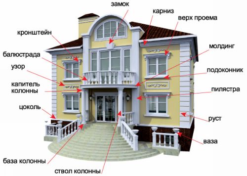

    Дозвольте пару думок з власного досвіду.
    По-перше будинок мабуть і так теплий і не промерзає і витрачатися на утеплення площин немає сенсу. Якщо є велике бажання, то утеплите ймовірні точки промерзання - кути, укоси дверні та віконні, карнизи, підвіконня, примикання до цоколя, трубу
    По-друге будинок великий і для виведення кривих площин в нуль треба дуже багато шпаклівки та праці. Висновок - треба поділити (розбити) площині. Та й прикрасити будинок не завадить.
    І по-третє обов'язково зробіть утеплення балкона з низу.
    Далі грунтуємо і фарбуємо.
    Получаемо типаэтого.
    Placer подобається це.
