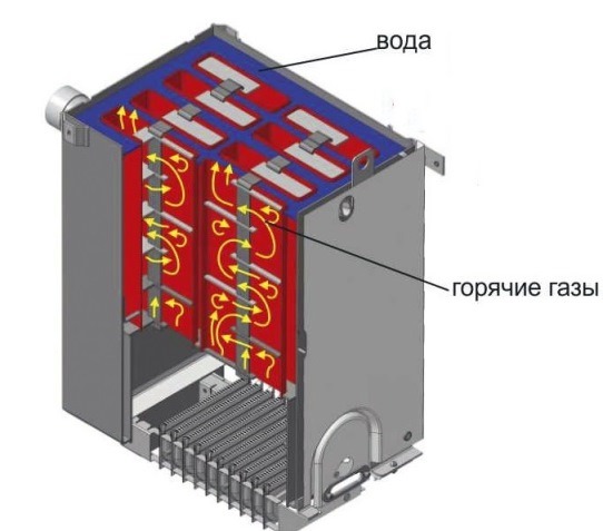

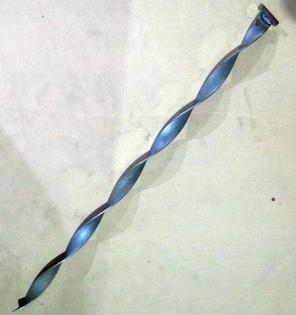

    Добрый. Газовый котел можно переделать, но большинство старых газовых котлов не расчитаны под давление, если система открытая,то это не проблема. Лучше, если теплообменник будет из круглых труб. В них можно вставить торсионы из пластины( завихрители[​IMG] ) вместо стандартных("шашлыков"[​IMG]). На вторых сильнее оседает пепел. Хотя еще бывают котлы с теплообменником из квадратных(профильных) труб, там турбулизаторы часто сделаны как ступеньки.[​IMG]
    На них пепел вообще хорошо оседает))....
    В конечном итоге это влияет на то, сколько времени вам надо отдать времени чистке котла и как часто это надо делать. В последнем варианте пепел вообще может перекрыть каналы теплообменника(хотя это будет заметно, начнет чадить и плохо набирать температуру и могут недогорать пеллеты(при обычном режиме работы), а агропеллеты еще и коржеваться ).
    Добавлю, что от того как котел забирает тепло от горелки, зависит ваш бюджет на отпление....Ведь все ради этого, а не какой-то экологии
