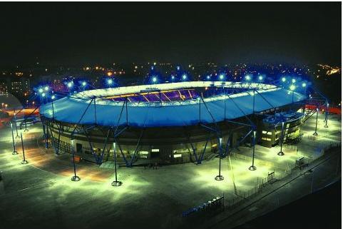

    Этот "паучек" опирается ножками на буроинъекционную сваю с уширением.

    Так там грунты никудышние. А тут основная проблема с выдергиванием а не с вдавливанием.
