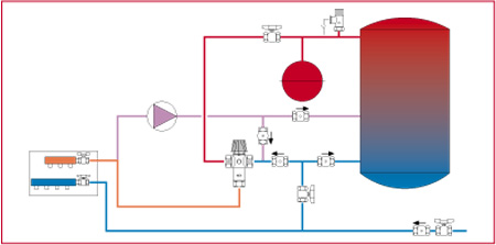

  1. Энки
    Шотаке "п'ятірка"?

  3. GEMB12
    GEMB12 Стажер
    10
    5
    --- добавлено: 12 лис 2017 у 19:33 ---
    Можна і без троходового,працювати буде
    Останнє редагування модератором: 20 лис 2017
  4. Uh0
    Uh0 Бригадир
    579
    196
    Lemberg
    @GEMB12, навіщо байпас зі зворотнім з Т4 до В? Чому б холодну воду на триходовий не брати після зворотнього що йде на бойлер.
