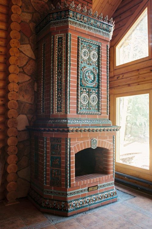

    Красиво поєднання кахлю і облицювальної цегли
    Про кахель можу сказати , кахель завжди був не обтесаний , кожну кахелину треба доводити до точних розмірів в ручну колись , тепер це роблять за допомогою станків . кахель колись був добрий і міцний ,тяжкий і грубостінний і дуже тяжко оброблявся . тепер такий не виробляють , економлять на газі , кахель легкий тонкостінний і ще легший що є можливість його обробити навіть наждачною шкуркою , зато красивий .вплив кахлю на тепло ефективність дуже мала , якщо колишній тяжкий кахель мав 100% то теперішній 90-80 %.. так нема різниці яким кахлем мурувати піч дорогим чи дешевим ефект від того мінімальний , дорожчий кахель легше обробляти , дешевий тяжче обробляти . теперішній кахель легко може тріснути , а колишній якщо впав на ногу ,то пам'ять про це залишиться на завжди .
    З’єднання кахлю

    Красиво выглядит, на фото. Но расположение - так такой камин можно поставить только на какой то выставке, и то, - если места в зале не хватило.....Собственно так оно и есть, если судить по чистоте кирпичной кладки.
    Не хочу никого обидеть - если "такое" нравиться - как можно давать советы по устройству, расположению , функционалу??????

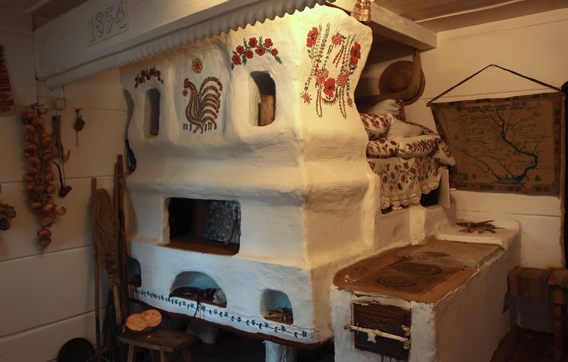

    Я для використовував глину для розчину таку яка находиться на глибині криниці 7-10 метрів в низу , така глина дуже в’язка і страшно липуча , на колір глина рижа .
  8. шахматіст
    шахматіст Інженер
    1.315
    448
    Глину проціджували з водою у велику бочку через сітку , робився намул , глина осідала на дно , а вода піднімалася в гору // потім воду спускали і одержували липучу м’яку глиняну масу до якої добавляли пісок і розчин готували для мурування //колись не було цегли і кахля для бідних , піч родилася з самої глини і піску і треба було так вимурувати піч , щоб вона не зазнала тріщин при експлуатації і не розвалилася // тому розчин робився відповідно до температури повітря , а піч мурували після обіду коли температура йшла на спад і через ніч піч могла рівномірно просушуватися від вологи
