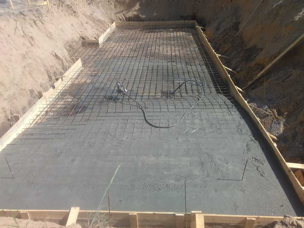

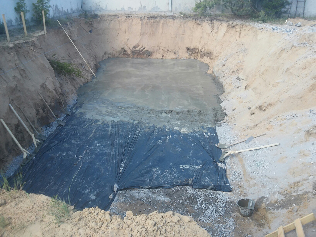

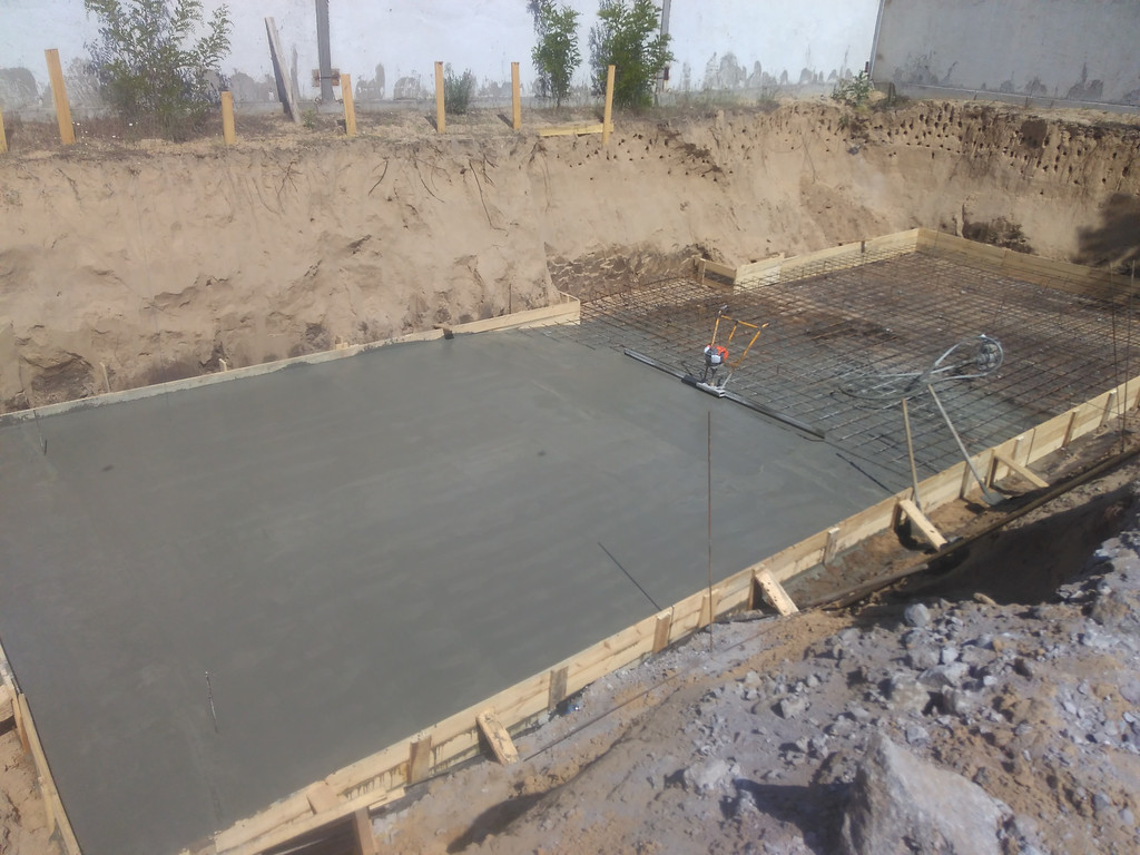

    Заливали осенью на одном участке две фундаментные плиты. Точнее, одну, маленькую (72 кв.м.) летом, вторую, побольше (220 кв.м.), осенью. Для выравнивания поверхности использовали плавающую виброрейку. В качестве маяков натягивали нитки и контролировали уровень по ходу заливки с помощью нивелира. Общая погрешность составила +/- 10 мм, что и требовалось заказчику.

    У Вас один слой арматуры?
  6. Строительные технологии.
    Строительные технологии. Стажер
    4
    Нет, там пространственный каркас.

    А зачем такая конструкция под летнюю кухню?
    Вреда от неё конечно не будет, но смысл??? Грунты, как видно фото не плохие, нагрузка мизер...и столько материала без особого смысла.
    О инженерном расчете такой плиты не стоит говорить. Сделана ровно, только ни одного температурного шва нет.
