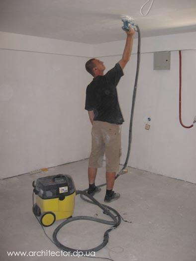

    светим 300-500 ватт. Сеточки не пользуем. Только шкурку.

    такого типа шлифмашинка у меня есть, могу пройтись и шкуркой. Но у меня потолок 2.6, вроде выше чем на фото (мне так каэцца).
    ЗЫ. У вас все по-серьезному (мне и пылесос влом тягать за собой)...:)

    Потолок тут 2.5. Просто напарник роста Кличко.
    Машинка требует навыка и сноровки
    а пыль из легких выхаркивать не в лом?
    1 человеку нравится это.
