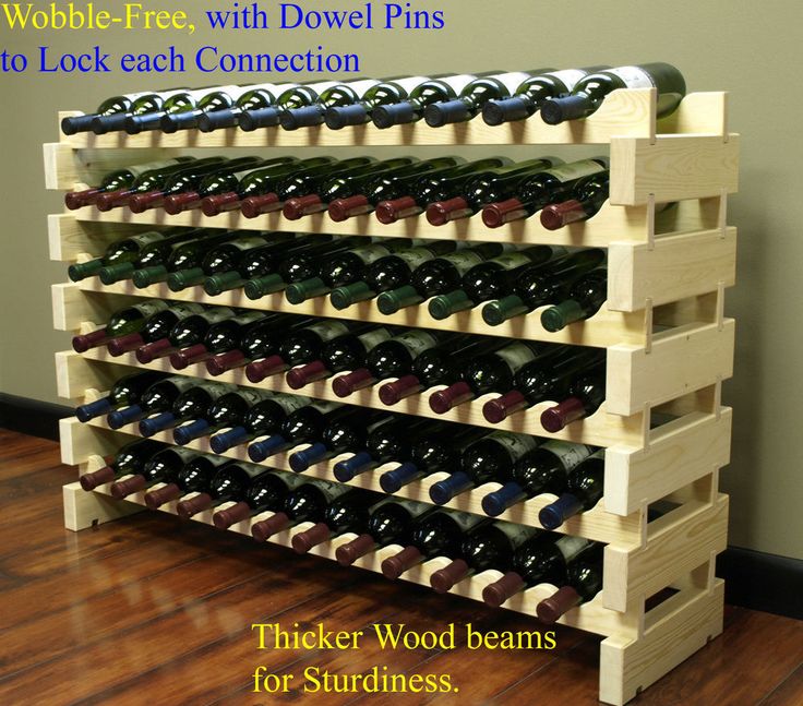

    Уважаемые форумчане, может вопрос и простой для кого-то, но я начинающий. В данной полке доски при стыковке в пазах чем-то еще крепятся (клей или др.) между собой или просто достаточно просто того, что вставлены. И сколько глубина паза для крепкой установки, я так предположил по рисунку делать, что толщина досок 30 и 20 мм (на которых бутылки). Бутылок в ряду 12 и 6 рядов вверх (фото с нета взято).

    Там все 40 мм или более и держатся вероятно на шкантах или клее, а может и нет.

    О толщине досок, это я написал, что буду в таких размерах делать. А если как вариант, пневмостеплером сзади стыка на искосок гвоздями и клей?

    Таки да- держится конструкция на трении.

    Робите плотні пази,щоб входило одне в друге без великих зазорів і садите на клей ПВА.Непотрібно ніяких цвяхів.Подивіться скільки там точок з'єднання.Буде триматись мертво.Колись як захочете розібрати,то не розберете:-D(мається на увазі клей ПВА так тримає).Тільки врахуйте,як би Ви робили довші полиці,можливо треба додаткову перегородку посередині.

    Напевно конструкція має бути розбірна. Скоріш за все в пазові шкант .
    Глибини паза 15-20 мм вистачить.

    Заказчик изменил размеры, высота 2 метра и ширина 1,3. В общем по моим расчетам, получилось у меня доски для бутылок из досок 30 мм, шириной 75, поперечные (опорные) толщиной 50 мм с пазом глубиной 20 мм, длина 340. И всю конструкцию потом крепить к вертикальным доскам на стене, которые будут сзади опорных. Как крепить, я еще толком не придумал. Полки для бутылок хочу изготовить следующим образом, в доске 150 мм вдоль по ширине насверлить коронкой отверстий и потом это все распилить по центрам отверстий вдоль доски ленточной пилой и закруглить края фрезой. Так как опыта еще практически нет в этом направлении, возник у меня вопрос, если попадется на пути сучок... Как поведет коронка? Диаметр отверстий будет 89 мм.
