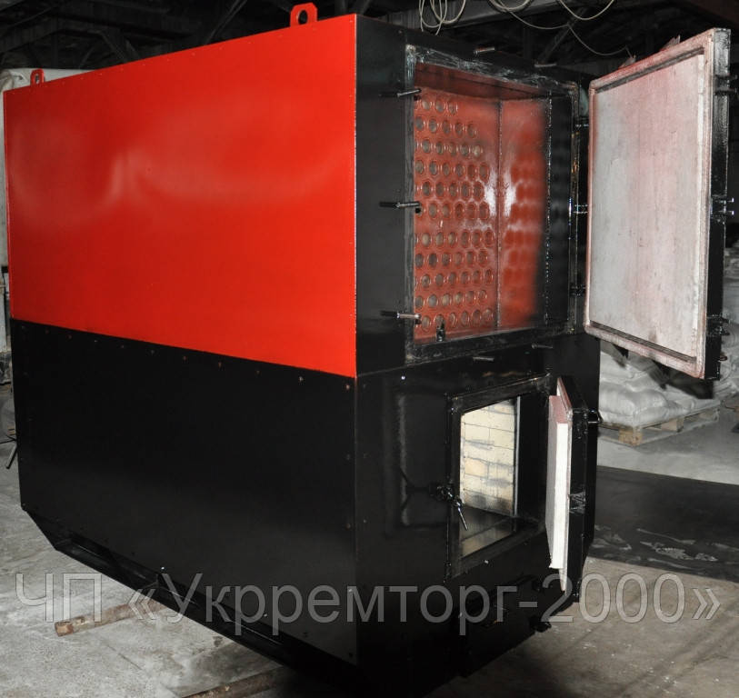

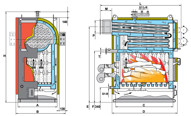

Технические характеристики котла твердотопливного КТФ-200: 1. Номинальная тепловая мощность — 200 кВт 2. Площадь обогрева - 2000 кв. м. 3. Вид топлива: дрова, торф, уголь, древесные отходы, топливные брикеты, пеллета, щепа 4. Максимальная длина кусков твердого топлива (дров, топливных брикетов и т. д. ) — 110 см 5. Максимальная регулируемая температура теплоносителя — 95 °С 6. Емкость теплообменника — 0,57 м3 7. Тепловой коэффициент полезного действия при работе теплосистемы в номинальном режиме — 85% 8. Габаритные размеры котла: длина - 1650 мм ширина - 1030 мм высота - 2000 мм 9. Масса котла - 1750 кг 77 900 грн.
це на сушку деревини 50 кубів і столярний цех 300 кв. --- добавлено: 20 січ 2017 у 20:52 --- крелення потрібні --- добавлено: 20 січ 2017 у 20:53 --- чи на хулий кінеці типову схему --- добавлено: 20 січ 2017 у 20:53 --- --- добавлено: 20 січ 2017 у 20:55 --- котел хороший але від чого к раще відштовхнутия
