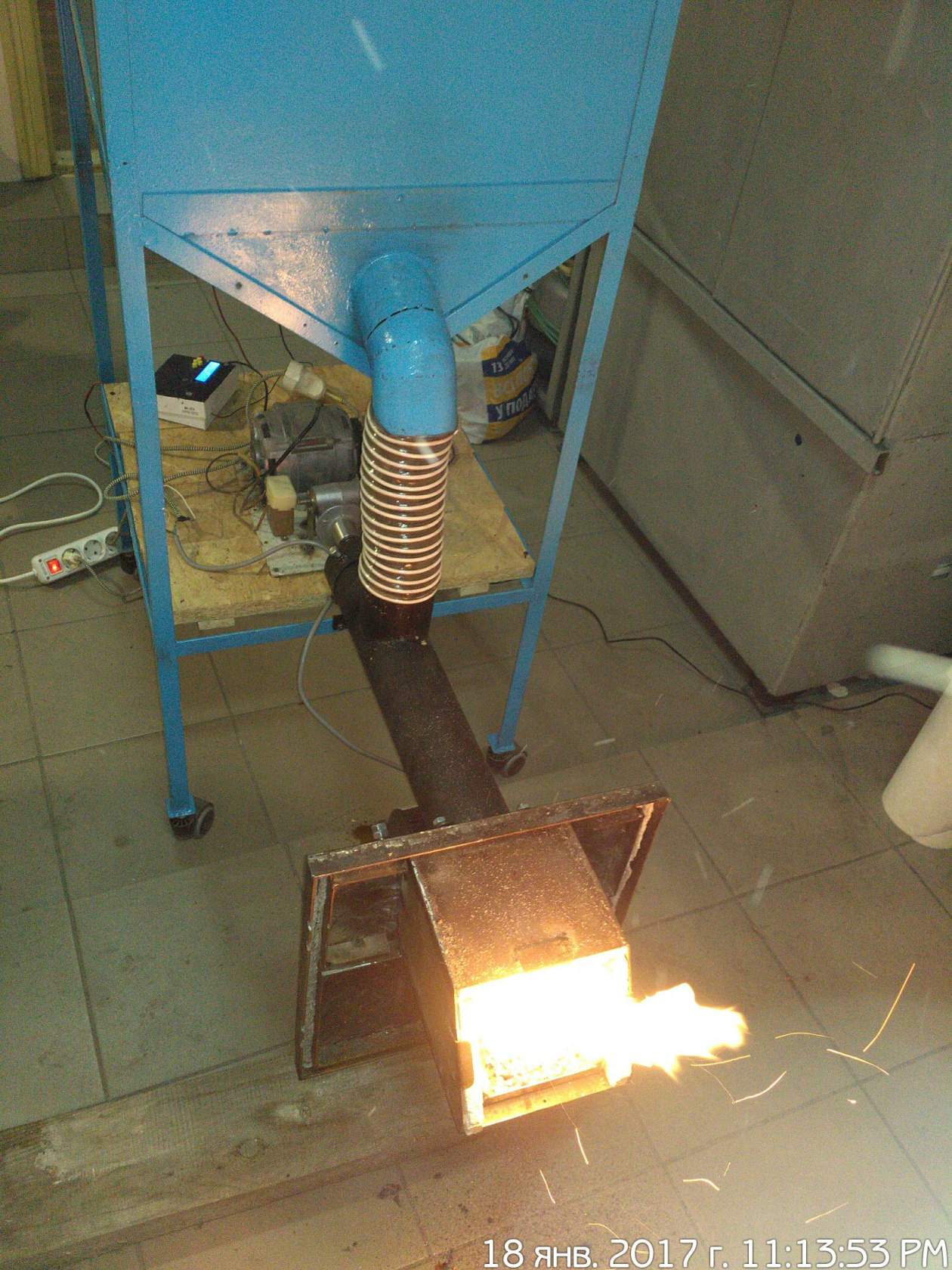

    Всем привет.
    4 года назад я перешел на отопление твердотопливным котлом.
    Был приобретен польский котел DEFRO Optima Comfort plus 25. Топился углем, дровами но все время не покидала мысль автоматизировать этот процесс.

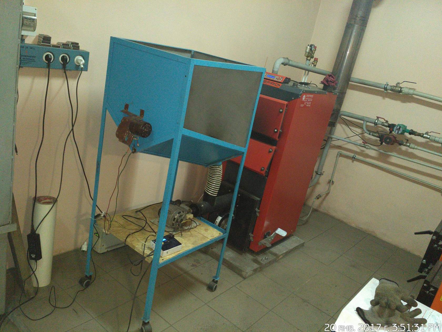

    Приобретать пеллетную горелку было накладно, так что после нескольких попыток сделать нечто типа плунжерного загрузчика, было решено не изобретать велосипед и сделать классическую пеллетную горелку с возможностью быстрого перехода с пеллеты на уголь/дрова.
    Поляки успешно делают такие приставки в виде бункера с горелкой на колесиках, решено было двигаться в этом направлении, так как позарез надо автоматизировать работу котельной.
    В общем, расписывать особо нечего, по фото и так все ясно. Модель пока только прошла тестовые испытания и дальше я еще буду много чего доделывать.
    Все делалось из того что было под рукой с минимумом трат с прицелом что если не выйдет то и потерь не будет.
    Вышло излишне массивно и габаритно, но все специально делалось разборным, на винтах, что бы была возможность переделывать отдельные части в процессе тестирования.
    Но сама горелка работает просто отлично что воодушевило на дальнейшие работы и вложения.
    Добавлю еще следующее:

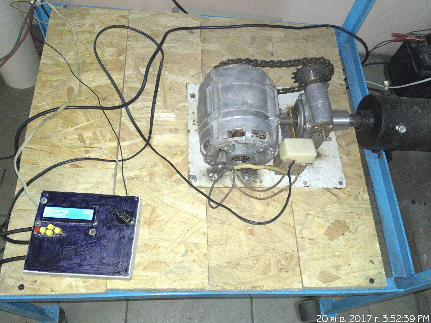

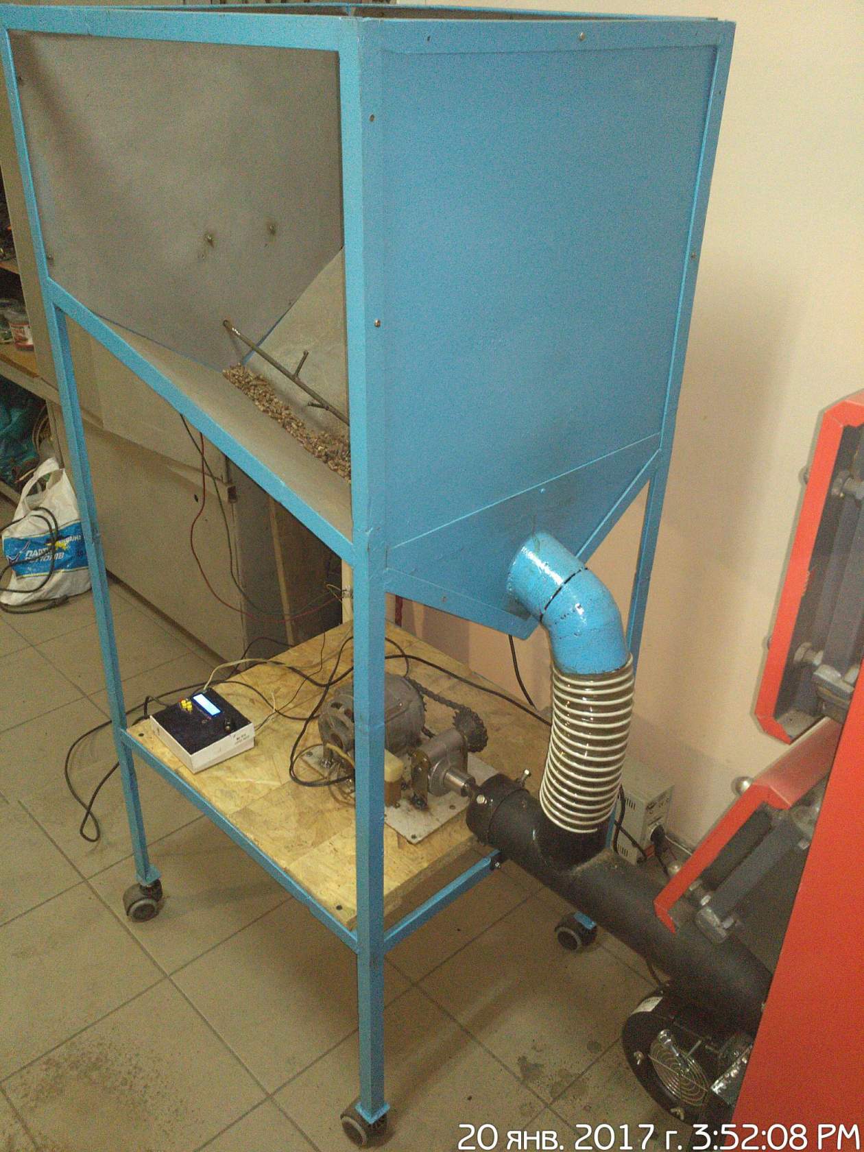

    1. На данный момент контроллера как такового еще нет. Корпус из картонной коробки и паутина соплей из проводов. Шнек бункера и шнек горелки просто включаются таймером, сделанным на ардуино, а обороты турбины регулируются вручную диммером. Так что контроллер фактически прийдется делать с нуля. Буду делать и мониторинг по интеренету и возможно удаленное управление. Опыт есть.

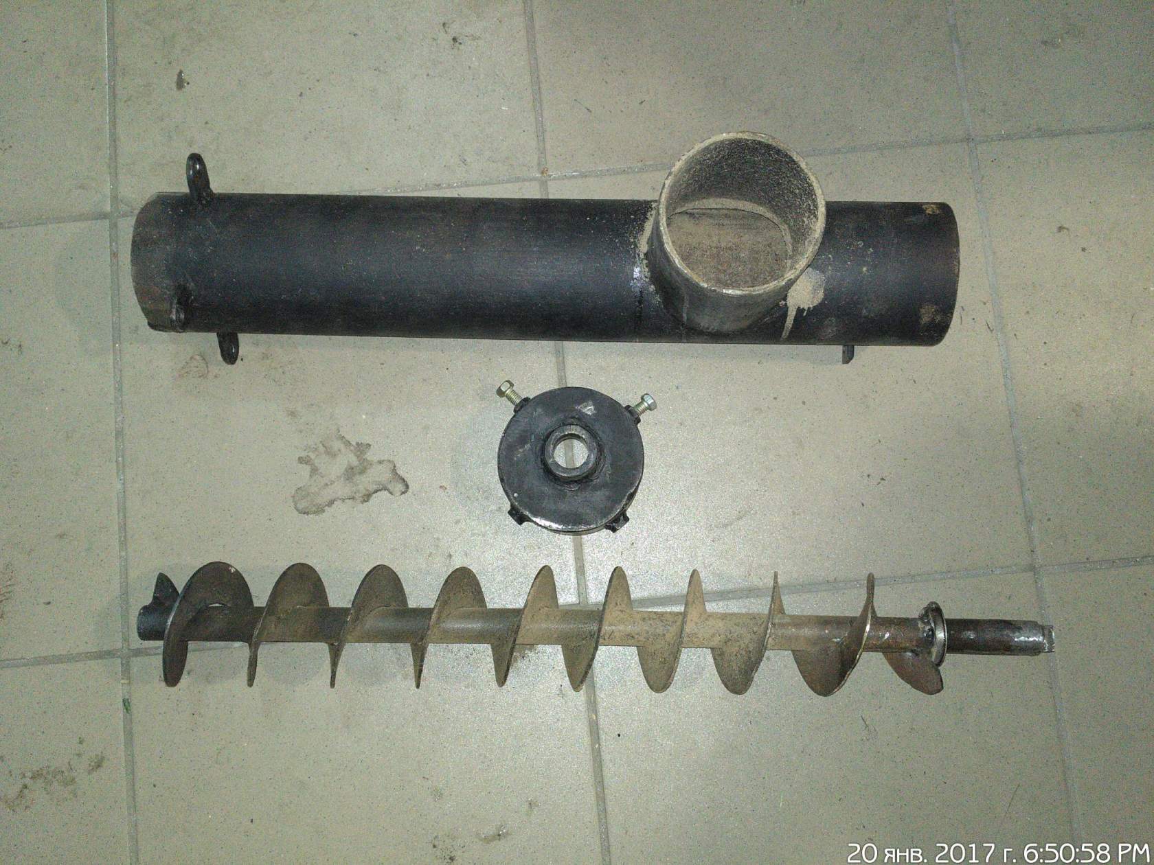

    2. Бункер делался еще раньше и он неудачен во всем - и моторчик газоновского стеклоочистителя откровенно слабый и наклон бункера маленький и шнек делался бог знает как, тогда я еще не умел правильно делать развертку шнека.
    Тут все будет переделываться, правда еще не решил как. Или докупать хороший редуктор и ставить или бункер просто навесить на шнек горелки по принципу мясорубки. А скорее всего и так и так.
    3. Касательно пожаробезопасности - так как с электроникой дружу, то будет несколько типов предохранителей - и парафиновая пробка с канистрой воды и датчик температуры от контроллера и биметалическое термореле на шнеке в разрыв питания шнека.
    Плюс, на практике показало что труба шнека вообще холодная. А зазоры между шнеком и трубой у меня минимальные, проход пламени по шнеку маловероятен.
    4. Футеровка горелки пластинами шамотного кирпича - это МЕГАКРУТО. Шамот раскаленный, но тепло не идет на корпус горелки. Сгорание просто офигенное - чистое пламя вообще без запаха, даже не говоря уже о дыме.
    По фото по чистоте шамота сами можете оценить чистоту сгорания. Плюс котел работает в идеальном режиме и КПД высочайшее и нет ни сажи ни смолы.
    Горелка работает просто отлично. Тут я доволен как слон. Шамот и близко не стоял с холодными горелками из стали.
    По сути горение как у газового котла - ни запаха, ни сажи ни мороки с ежедневной чисткой. Идеально.
    4. В автоочистке не увидел пока необходимости, пепел просто выдувается турбиной.
    Но для справедливости скажу что купил очень качественную пеллету. Когда попадется агропеллета, то возможно прийдется сделать другой колосник без бортика на конце что бы шнек выдавливал и сбрасывал золу в процессе подачи.
    5. Автоподжиг планирую делать, хотя в режиме поддерживающего огня меня все устраивает. Сейчас горелка работает в цикле 75 сек пауза/5 сек подача и отапливает где то 100 -120 квадратов помещений разной степени утепленности. На улице -4. Вода 60 градусов, температура дыма 120-130 градусов.
    6. Есть нюанс - надо точно устанавливать степень наддува, так как при увеличении силы наддува воздух начинает сильно вихрить пламя, горение ухудшается и начинается дымление в бункер.
    Мучался пока не понял что надо наоборот уменьшать наддув. Раскаленный шамот и и при маленьком наддуве отлично сжигает и дожигает топливо.
    Вроде основные моменты описал. Что интресно - спрашивайте.В процессе дальнейшей работы буду выкладывать фото.
