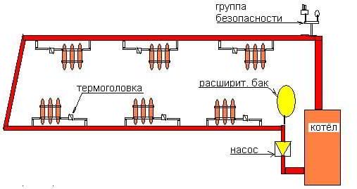

    @штірліц, Я бачив однотрубні СО. Перший варіант труба вийшла з котла пройшла під зовнішніми стінами по всій будівлі і зайшла звороткою в котел не вертаючись назад. Тобто дійсно під стіною одна труба. Діаметр труби 60 мм. Площа будинку 67 кв.метрів. Ні батарей ні подвійних труб. Стіни сухі, грибів не має. Стіни топтані саманові.
    Другий варіант так само як і перший тільки під кожним вікном батарея. Будинок цегляний не утеплений. Стіни не мокріють.Схема на зразок цієї тільки без термоголовок.

    Панове хто знає , чи не буде проскакувати тепло в обхід радіатора при великих трубах 50мм діаметром.
    І чи не виявиться так що труба гаряча а радіатор теплий

    Потрібні розповітрювачі. В локальних високих точках системи. Або крани для спуску повітря. Або автоматичні розповітрювачі. Ще може бути кран для регулювання циркуляції батареї.
  10. Дед Хоттабыч
    3.445
    4.857
    В однотрубной системе краны для регулеровки ненужны. Т.к. эта система сама себя настраивает. Термоголовки нельзя ставить, они запирают саму батарею. Штирлиц, вход в бататею должен быть не менее 3\4 Тр",можно и 1",кран маевского и двав шаркрана для отсечения батареи при ременте или замене батареи. Если незаужать проходные сечения, то все батареи имеют одинаковую температуру по всему контуру.
