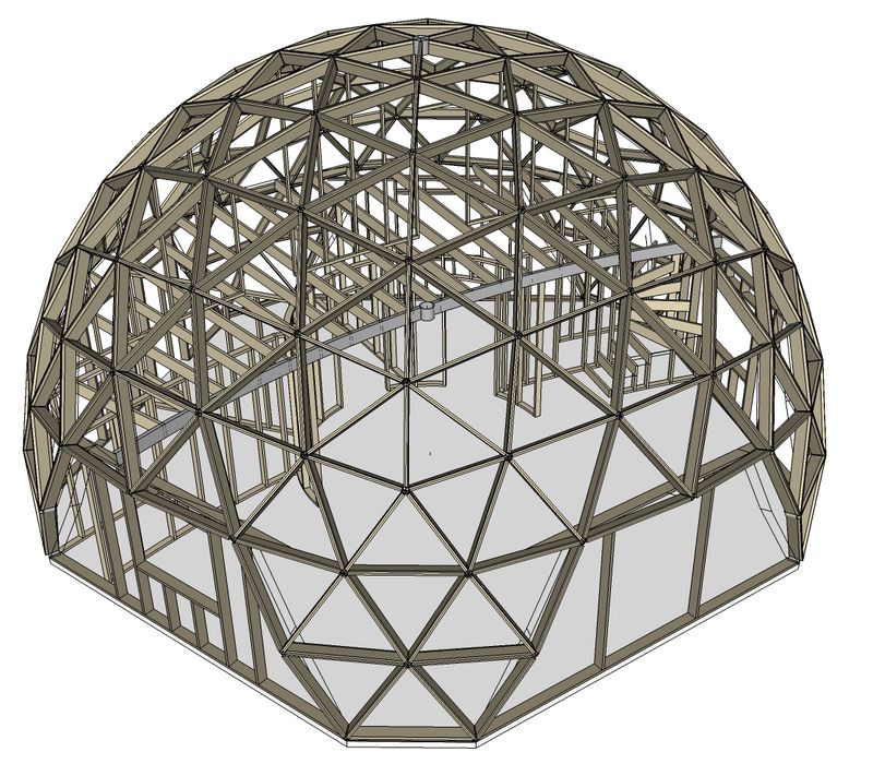

    Нет, это как наглядное пособие, различные конструкционные решения вам так делать не надо.

    serv а как насчет геодезического купола дома...

    та ні,мені не подобається,як церква

    А люди строят и в Украине они есть и немало.

    не спорю,для когось красиво,говорять навіть,що позитивна енергія в домі,хороша аура-по типу пірамід,але ні,я хочу звичайний будиночок без понтів,і ще чим подешевше:),зручний,затишний,теплий,літом прохолодний і т.д. друзів у нас майже нема,так що я не думаю,що в такому будинку стіни аж будуть тріщати від кількості гостей,а ті що є друзі помістяться і в такому будиночку,і я вдячний Вам за поради

    :-D В общем так для развития кругозора, дешевле, прочнее, теплее. 6,5х5м диаметр круга 6,80 м. одинаковой площади.
