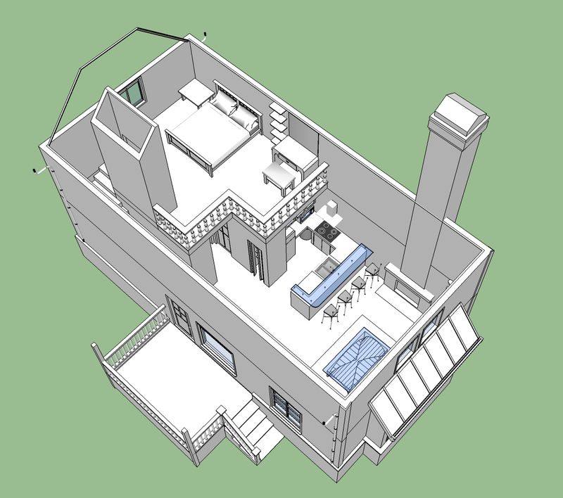

    Может такая планировка заинтересует..

    Я бачив ціну на сайті фірми,але це без транспорту-600км.а у Львові в епіцентрі така ціна. Скажіть будь ласка а як правильно вирахувати кількість повну газобетону з перегородками з усім,бо вважаючи на ширину блоку 37см прийдеться розмір збільшити до 7х5.5. Якщо висота до стелі 2.3,потім хоча пів метра по боках і і ще 2.3-2.5м вверх до даху. Так яка загальна кількість? Мені і варіант з блоками цікавий і варіант з тирсою. Мурувати я не вмію,прийдеться брати майстра,так само для даху,остальне сам,якщо варіант з тирсою,каркас-столяр і дах,остальне сам,але більше часу,але і це не страшно так,головне вартість вього

    це був в мій перший варіант,потім я від нього відмовився вирішивши що мансарда має бути ізольована. а що це спереду-шафа? вчора знайшов в інеті таку мансарду,правда сходи не так,але приблизно таке,що мені сподобалось. я від самого початку хотів все робити в українському стилі-сільському,все- стіни,двері вікна,меблі,потім зрозумів що це закруто,після квартири
