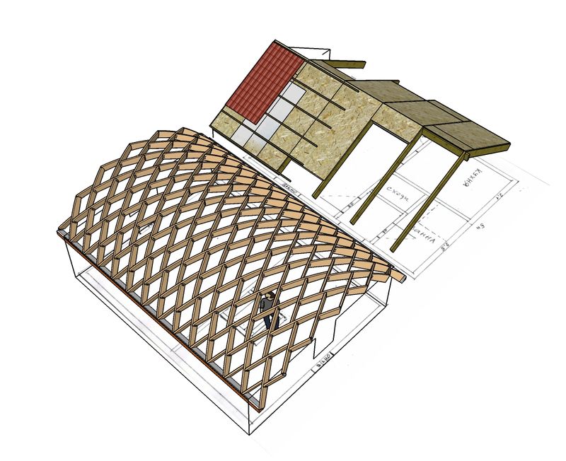

    Я тут вспомнил что создатель темы просил показать решения по крыше вспомнилось мне вот такая хотя у меня есть и другие решения, но воплотить ее в жизнь .... не думаю что найдутся плотники построившие такую крышу. Очень красива выглядит изнутри.
