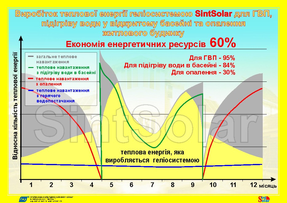

    Конечно бассейн не обязательно, но ситуация с выработкой, примерно, может быть такой (готовили плакат на Крым):

    Например, тепловому насосу чтобы выработать 10 кВтч, нужно потратить примерно 3 кВтч электроэнергии. А гелиосистема практически не потребляет электроэнергии, но ее тепловая выработка зависит от конкретных погодных условий. Срок эксплуатации у тепловых насосов меньше, также ниже надежность, но зато они могут вырабатывать тепловую энергию в течение всего года практически независимо от погоды (имею ввиду с грунтовым контуром)... хотя среднегодовая эффективность у воздушного теплового насоса может быть выше, чем у теплового насоса с грунтовым контуром...
    И т.д. и т.п... есть еще много нюансов, как в теме про тепловые насосы, так и про гелиоколлекторы... Вся техника разная..., обобщать нельзя!

    Очень хороший пример Крым, особенно его южный берег, но, я не пойму почему система нагрева воды перекрывает всего 30%, ведь там даже зимой холодной погоды намного меньше, чем по всей остальной территории Украины?

    Ну, во-первых, не система нагрева воды (обычно подразумевается ГВС), а система отопления....
    Суть в том, что любым коллекторам нужна солнечная энергия, чем ее больше, тем больше энергии вырабатывает гелиосистема.
    Например, если небо ясное, даже если есть отдельные облака, то мощность солнечного излучения 700-1100 Вт/м2 (в плоскости перпендикулярной лучам), а если пасмурно (небо полностью затянуто) - то 20-200 Вт/м2.
    Плюс сравните длину дня и высоту солнца над горизонтом летом и зимой...
    Т.е. получается, что даже зимой в ясный день мощность гелиосистемы может быть такой же как и летом, но зимой день значительно короче, поэтому гелиоколлекторы работают меньше по времени... Также, естественно, в зимний период солнечных дней меньше... А теперь все это сложите и получите, что зимой солнечной энергии в 3-6 раз меньше (зависит от многих факторов...) даже в Крыму.
    Температура воздуха, конечно, влияет, но не так значительно...
    А нагрузка по отоплению как раз зимой возрастает максимально, поэтому основная экономия по отоплению за счет гелиосистемы происходит именно в демесезонье...
    Бесконечное наращивание количества коллекторов не приведет к значительному росту выработки (увеличив коллекторов в 2 раза получите прирост от 1.3 до 1.7 раза), а приведет только к проблемам (перегрев летом), поэтому считается оптимально-максимальной долей от солнца 10-20% на отоплении...
