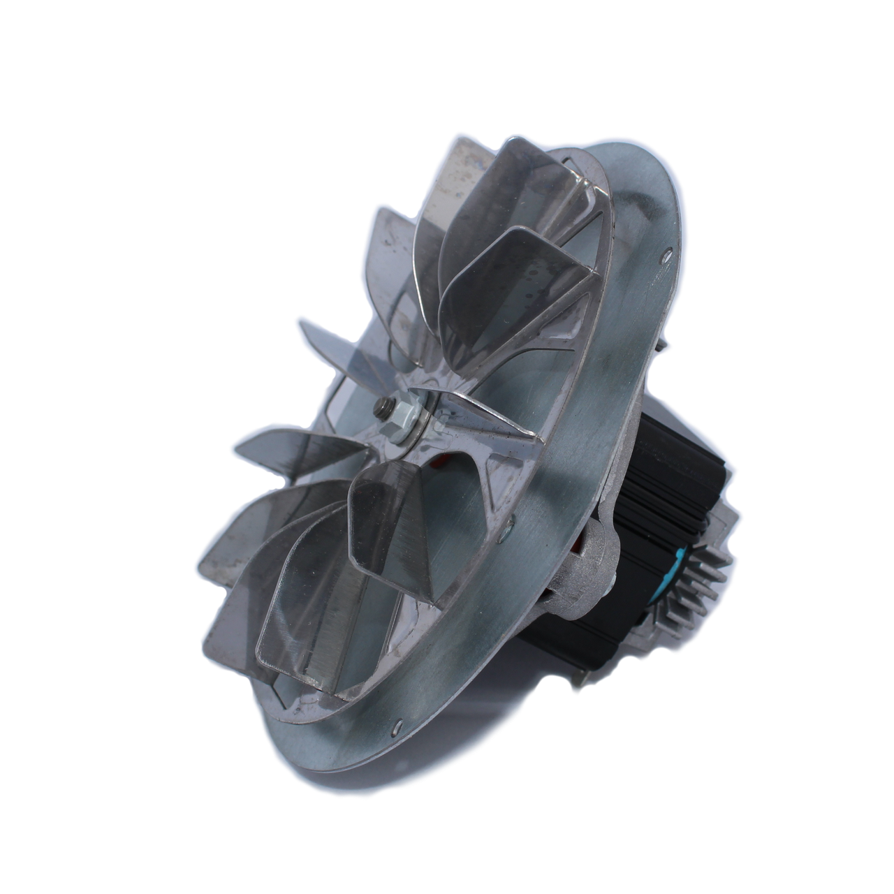

    Дымосос без корпуса GL152 для твердотопливных котлов и другого технологического оборудования
    GL152
    230V/50Hz
    Тип двигателя: GL152
    Производительность max 235 м3/час
    Максимальные обороты: 2575 оберт/мин
    Мощность 59 W 0,54A
    Максимальное давление 160 Па
    Вес вентилятора 1,00кг
    Температура макс +250 C
    Температура окр.среды -25..+85 C
    лопасть нержавейка Цена: 885 грн
    --- добавлено: 19 жов 2016 у 19:47 ---
    Дымосос GL152 в алюминиевом корпусе для твердотопливных котлов и другого технологического оборудования
    GL152-D
    230V/50Hz
    Мощность 50 W 0,5A
    лопасть нержавейка. Цена-1 387 грн
    --- добавлено: 19 жов 2016 у 19:58 ---
    Вытяжной вентилятор M+M RR 152-3030 LH
    Тип дымососа по принципу работы: Вентиляторный, Тип вентиляторного дымососа: Осевой, Тип дымососа по мобильности: Стационарный,Производительность: 235.0 (куб. м/час), Частота вращения: 2575.0 (об/мин),Максимальная температура дымовых газов: 250.0 (град.)
    1 216 грн.
