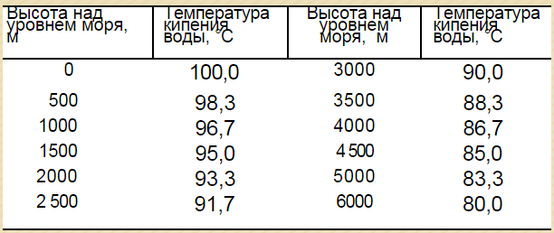

    Олег, может я не прав. Установите включение насоса на 68С, отключение на свое усмотрение. Открытая система начинает кипеть при 82С. Гистерзис работы РТ колеблется очень и очень. Плавный разгон и плавное затухание +/- 10-15С.

    @Forius, чому 82С? ну 98 С ще може бути на природній циркуляції, а на примусовій, коли є прокачка води в котел цього бути не повинно.

    Если закипает при 82 значит или градусник врёт или в месте сильного нагрева плохая циркуляция.

    Ну смотря где человек живет ... Crazy

    @weld_master, я мав на увазі Україну . середня полоса . висота мало де доходить до 500 м над рівнем моря.
