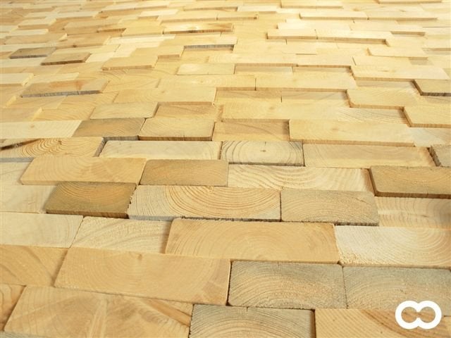

    Кілька місяців тому зробив ремонт в кімнаті, і вирішив обклеїти одну із стін деревом, торцевою частиною.
    Приблизно в такому стилі:
    Але нажаль у мене немає чим поторцювати дошки. Віддав дошки в цех одному не дуже відповідальному дяді, і він кілька місяців мене мучив, то його не було, то ножі тупі, то знову в село поїхав, то пяте-десяте. Тепер вже накінець-то сказав що він не зможе це зробити. Тому тепер шукаю де б можна було це поторцювати.
    Тереторіально я знаходжусь в Києві. Можливо хтось з форумчан може допомогти???
    В чому ще складність. Треба щоб ці кусочки були не надто товсті, мабуть 0,5-15мм. Чим тоньші вони будуть, тим економніше буде. А ще в ідеалі хотілось би щоб ці кусочки були трьох різних товщин. Але вже мабуть не принципіально. Дошки в наявності: ясінь, горіх, дуб. Тільки не знаю чи достатньо їх у мене. Дошки широкі, до 30-ти см. Товщина - 50.
    Чи зможу я це сам поторцювати якщо орендую торцовку з протяжкою? Мабуть потрібен тоненький круг з великою кількістю зубів? Ще мені казали що можливо на форматному станку можна це зробити... але де його знайти?
    Допоможіть хоча б порадою хто може... please....

    Дійсно, торцівки немає, і це проблема, але і в цех я звертався, і сказали що то не получиться, то надто тоненькі кусочки, і таке інше. Тому я вже і сам засумнівався чи дійсно там все так складно. До того ж там не одна-дві дошки. Там багато роботи. Мабуть треба нарізати кілька тисяч кусочків. Стіна не маленька, 2600Х4200. А ще я хотів щоб кусочки були не одинакової товщини. Тому я не певен чи хтось захоче за це вз’ятися, а якщо і візьметься, то за яку ціну? І тому було цікаво чи зможу я це сам попилити якщо орендую торцівку. Але мабуть для такої роботи потріба пилка хорошої якості яка б робила чисті розпили. А така коштує досить не дешево...
    Чи реально на торцівці нарізати торцеві кусочки товщиною 5мм і розміром наприклад 50Х250?

    Нарізати реально і 5 мм і менше. Але врахуйте те, що чим тонше, тим крихкіший він буде. Навіть упакувати і перевезти буде проблема. А взагалі Ваша ідея мені сподобалася. Як думаєте кріпити на стіні і чим будете заповнювати шви?

    Не обов'язково торцівка, для такої роботи підійде заглибна (погружная) циркулярна пила , яка їздить по шині. Можна спробувати навіть ручну циркулярна закріпити на ,наприклад, фанерну шину направляючу . У вас абсолютно нестандартна задача- шукайте можливість зробити її власноруч. Інакше вам намалюють такий цінник, що простіше за ті гроші придбати щось з інструменту. Якщо дерево тверде, то треба більше ніж один диск.

    Кріпити на стіні думаю по тому ж принципу що і паркет кріплять. Прикрутив до стіни фанеру, а кусочки клеїтиму на каучоковий клей. Якщо кусочки будуть різної товщини, тоді шви мабуть не буду взагалі заробляти.
    Я в спальні зробив схожу стіну, зі старого паркету, там кусочки я нарізав одинакової товщини (16мм), і на тій стіні я шви заробив магазинною шпатлівкою, але оскільки місця для швів я залишив дуже мало, кусочки клеїв практично в притик один до одного, то шпатлівка потріскала. В принципі нічого страшного, але тому думаю на новій стіні вже нічим шви не заробляти. Якщо кусочки будуть більш-менш рівної ширини, то мікрощілини не страшні. Пробував ще заробляти стружкою (пилюкою) з клеєм, але мені не сподобалось.
    Ці кусочки я пилив на маленькому станочку який призначений для різки плитки:
    На стіну пішло біля 6000 кусочків і кілька місяців роботи :).
    Що таке заглибна циркулярна пила мені невідомо нажаль, та і ніде мені її взяти. Про ручну циркулярну пилу я вже думав, її легше і дешевше орендувати, але не певен що нею получиться порізати, та і треба щоб потім ті кусочки не поламалися.
    Дерево тверде (горіх, дуб, ясінь). Яку пилу (диск) порекомендуєте? Краще купляти кілька гіршої якості, чи один хорошої (якщо його вистачить)? В якій ціновій політиці купляти?

    Шпатлівка Ірком дуже просідає після висихання , бажано наносити декілька шарів. На такому станку якісний різ отримати важко, краще торцовка або циркулярка з кареткою. Погружною пилкою по шині, довго і не зручно. На рахунок дисків: якщо маєте гроші дивіться на СМТ, Фреуд, трішки дешевша Пілана. З китайців більш-менш Атака, КТ. По Вашій роботі: я наніс би шпатлівку ще раз і потім пошліфував би машинкою.
