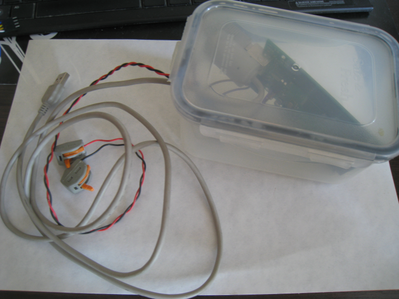

  10. profeMaster
    profeMaster Майстер
    140
    35
    нашел доступный корпус для Ардуино
    на вид IP66, не меньше :)
    Останнє редагування: 1 сер 2016
    Энки подобається це.
