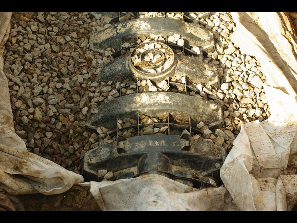

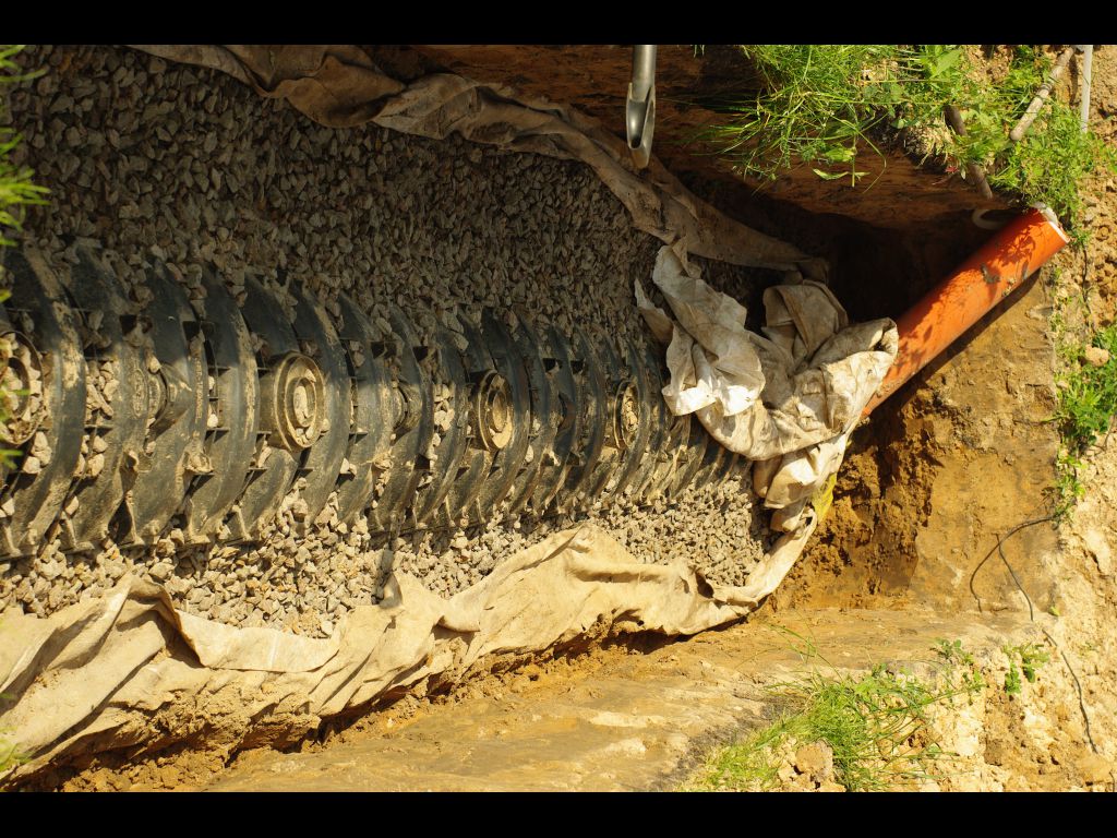

    Столкнулись с проблемой, после 4 лет использования, дренажные тоннели Граф, 6 тоннелей, перестали работать, вода в них стоит. Вероятная причина этого, что при установке тоннелей на дно зарыли геотекстиль, вот он и забился. Приняли решение весь дренаж разрыть, текстиль удалить со дна, пробурить шурфа по 2 метра глубиной с шагом 1 метр, все это опять засыпать щебнем, вернуть тоннели назад, сверху накрыть геотекстилем и зарыть...
    В общем, раскопали, вернее в процессе.
    Вот фото, того что мы накопали.

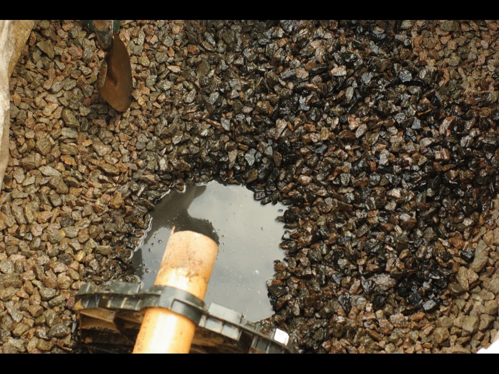

    Сняли первый дренажный тоннель. Прямо вот в это место лилась вода из септика

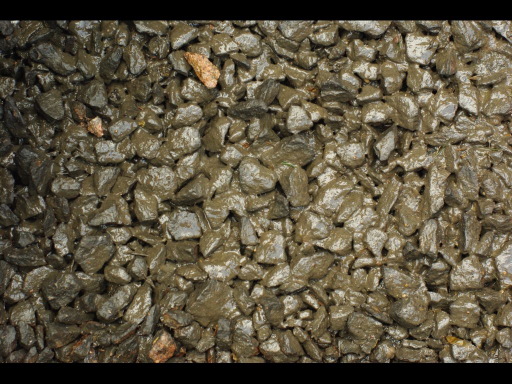

    Щебень покрыт сине-черной слизью, но такая же штука в корзине фильтра Пузолан, в септике

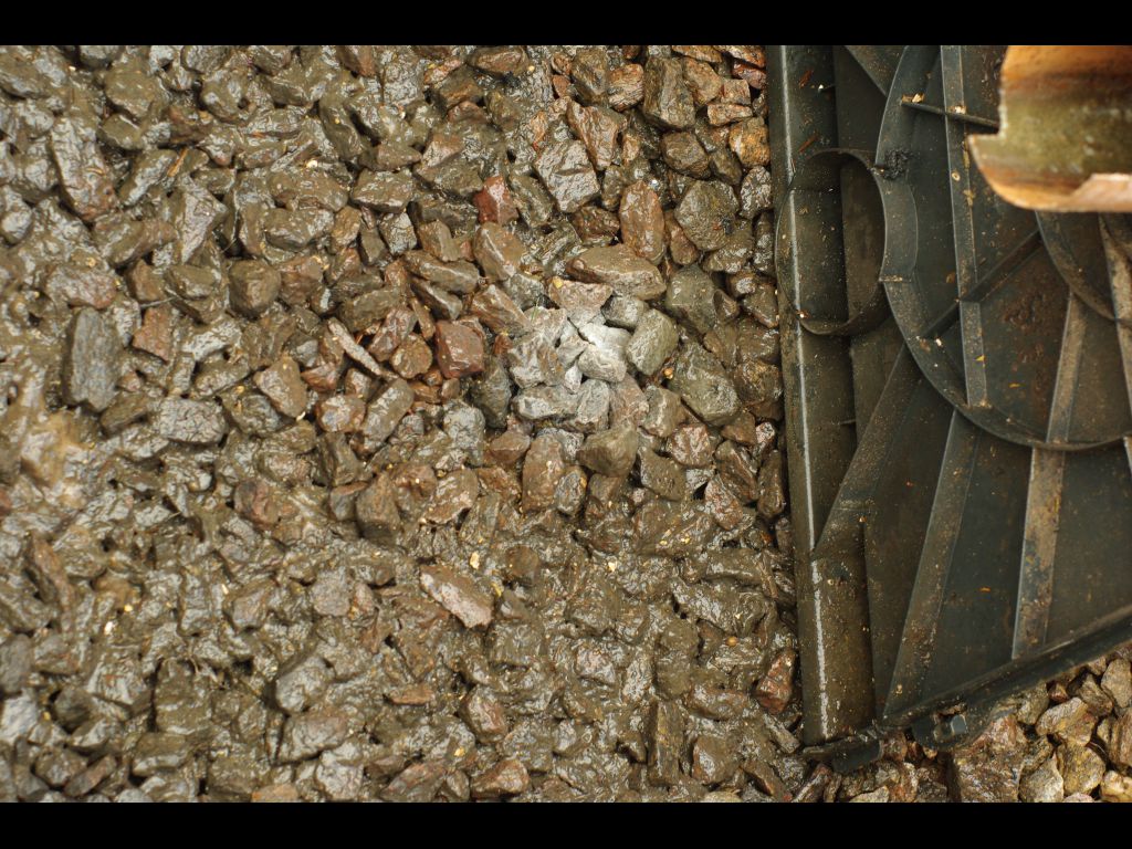

    Немного раскопали место с предыдущего фота, но до геотекстиля не добрались, там минимум 40 см щебня. В щебне стоит черная вода, при этом в самих тоннелях была практически прозрачная.

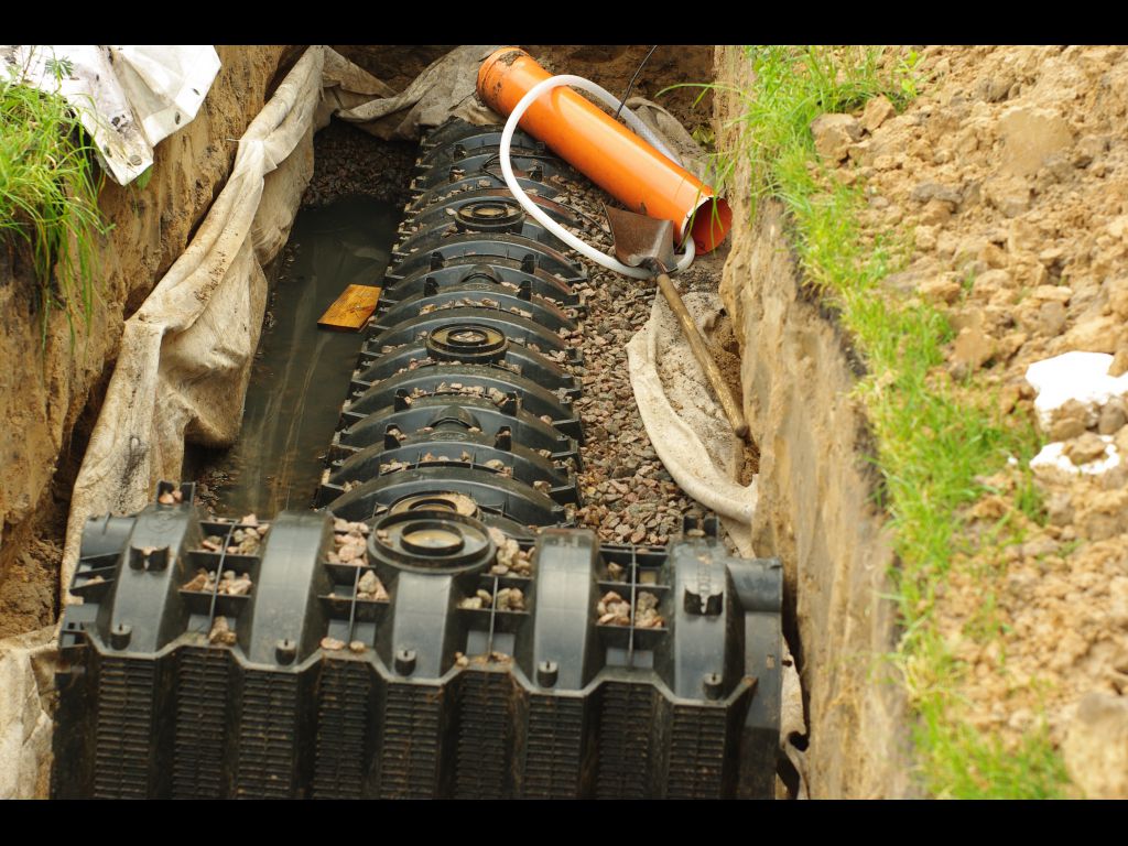

    Общий план катастрофы

    А теперь вопрос, что с этим делать? Следовать плану по удалению геотекстиля и возврату всего этого назад? Общались с продавцом септика, они делают и монтаж, так он однозначно парит установить еще одну бочку, мол и лезет в дренаж из-за пиковых сбросов.. Но откуда у нас пиковые сбросы, если у нас ванна на 100 литров, да и наполняется она раз в год, а остальное время душ. В доме живут 3 человека, септик на три куба, Эколайн.

    грунт - глина? якщо забрати геотекстиль - грунт (а особливо глинистий) заб"є шебінь
    наскільки я розумію - з септика має виходити чиста вода, а якщо щебінь брудний - цього не відбувається - щось не так з самим септиком
