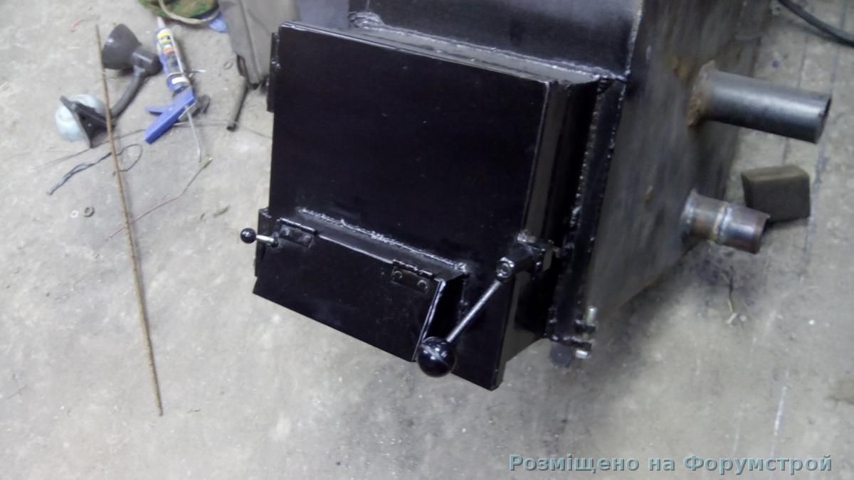

    начал делать петли и "закрывашку"

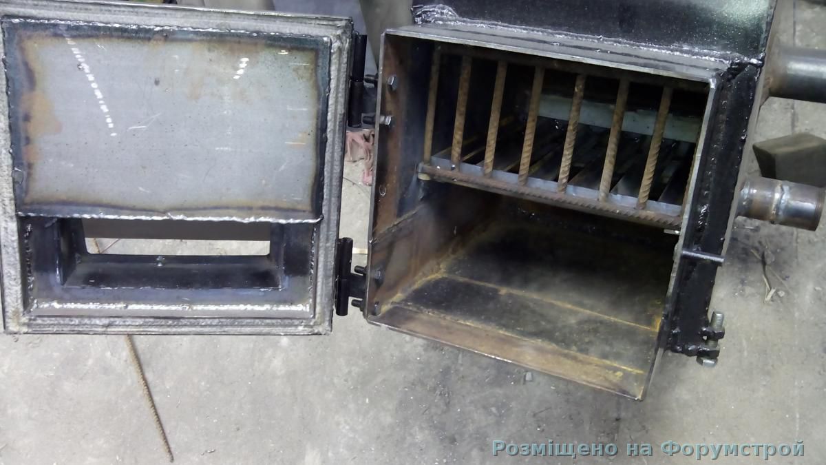

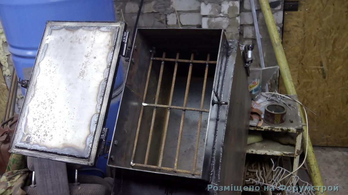

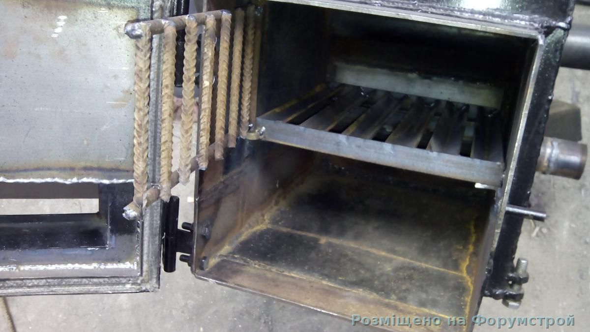

    доделал двери
    сделал решетку чтоб не выпадали угли
    сварил колосник из 25го уголка

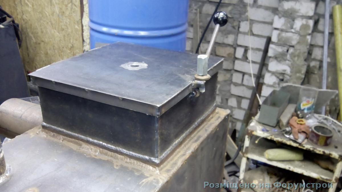

    верх
    ну и с самым верхом решил не заморачиваться с закрывашкой
    закончился баллон который только на той неделе поменял... ппц, 250грн в воздух...
