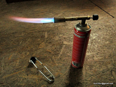

    Да и оборудование для меди (начального уровня) дешевле.
    Вполне качественная горелочка с тремя баллонами - 350 грн:

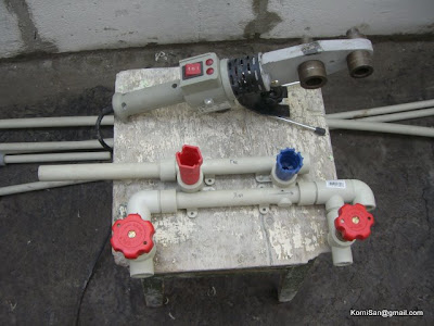

    Для PPR (полипропилена) паяльник стоит дороже:
