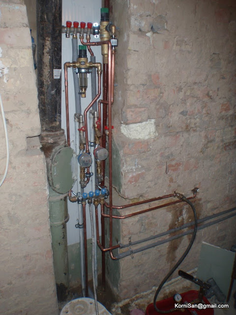

  3. Voyutichi
    16.120
    Відповідь: каналізація та водопостачання своїми руками
    в порівнянні з чим?
    і ще: у наведеній вище цитаті мається наувазі одна труба чи трубопровід з розгалуженням (пайка твердими припоями чи мягкими?)
    Добавлено через 9 минут 19 секунд
    PS.як на рахунок корозії? механічна стійкість - то добре, але мало кому знадобиться такий великий потенціал стійкості до ударних навантажень, а от мідь у питній воді.. недарма відмовились від мідного посуду.
    Добавлено через 3 минуты 9 секунд
    а працювати з міддю - одне задоволення: все можна гарно припасувати, зібрати і спаяти без клопотів.. :)
    Добавлено через 2 минуты 28 секунд
    особливо у розподільних точках, таких як на фото Korni, тут всі комутації і переходи тільки міддю можна так гарно зробити..
