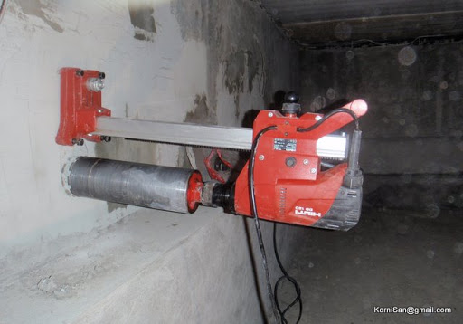

    Можете тут посмотреть, для примера. Не критично, в общем-то...

    та, ерунда, главное соседей не затопить, перекрытия-то деревянные еще не меняли, и они не очень герметичны, а закрепиться на стене на выступе в 180мм, и на нем еще не знаю(сколько идет диаметр от вытяжки) около 120-150мм будет отверстие реально?

    Не очень понял вопрос про выступ...
    Машина крепиться на одном анкере:
    Четыре других (тёмных) - это упоры для выставления площадки/угла бурения.

    Ну вот представьте что вы крепитесь на выступе между стенкой и окном шириной в 180мм, можно на этом выступе сделать отверстие практичесски в углу? Ширина площадки машинки какая?

    С шириной не проблема... Проблема с бурением в позиции "бур вверху-площадка внизу"... Достаточно ли крепкие эти 180мм?
    Оконную перемычку не боитесь подрезать? (понимаю, что выше планируете)
    Фото угла можете сделать? С линейкой и предполагаемым местом реза?
