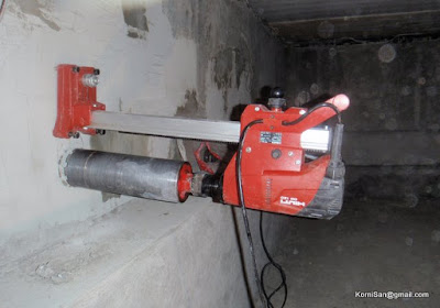

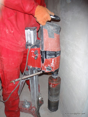

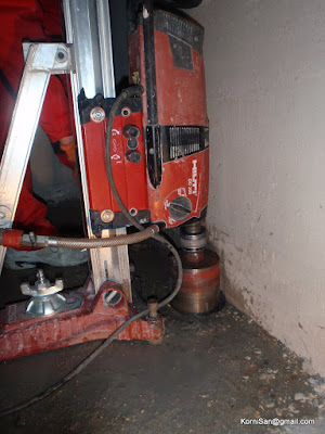

    Какой этаж?
    [​IMG] [​IMG]
    [​IMG] [​IMG] [​IMG]

    pandry2007 з якого матеріалу ваші стіни? Підозрюю якщо сталінка то з цегли. Такий отвір у 50 см цегли, за рецептом Voyutichi, пробивається самостійно хвилин за 20. А тепер запитайте у Korni скільки коштує машина як у нього на фото і скільки коштує пробити нею отвір

    Korni, а скільки буде коштувати pandry2007 робота інструментом, показаним вами? ради цікавості

    Почти так...
    Сложность в том, что мне проблематично бурить "всухую", без воды.
    А я так понимаю, у pandry2007 внутренний ремонт сделан.
    Для ориентира:
    ФБС
    122 коронка 5 грн 1см, если до 0,4м + 30грн установка машины.
    За городом (до 20-и км) + 50грн. транспортные.
    Свыше 0,4м, тяжёлоармированные бетоны (арм.20), герметичный сбор воды - повышающий коэф.
    p.s. в принципе, ещё есть Компания Теплоэнергомонтаж
