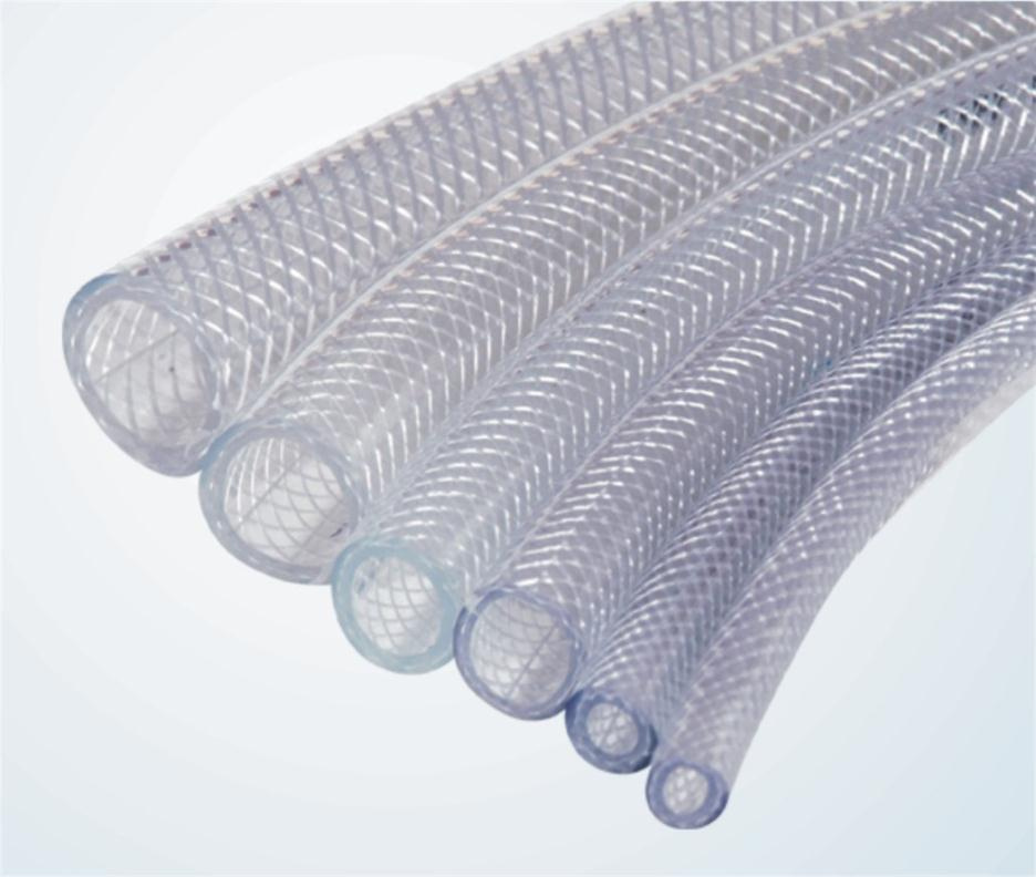

    Читал на каком-то форуме, люди даже из жгута делают перощипалку, из того медицинского жгута которым руку пережимают как вену колят например. Пишут что щипает нормально, ни о каких ребрах и пупырышках там и речи нет.

    Воооот! Я об этом думал, а оказывается на практике уже пробовали. Короче, выход - силиконовый или армированный ПВХ шланг нужного диаметра. Стоит копейки, длину и диаметр можно самому подобрать и даже насечку сделать, если сильно нужно, только не выпуклую, правда.

    Ну даже не знаю, особенно насчет жгута. Тут надо поискать на youtube кто делал, что получилось. А то, блин, прототип дороговато обойдется.

    Что дорого обойдется? Перощипалка с бильными пальцами? Вы их искали по сходной цене? Лучше раз сделать из того что надо и не мучатся потом .
    Оно не так и дорого получается (хотя понятие это у каждого разное). Я покупал из Днепропетровска от производителя по очень хорошей цене, но контактов не осталось.

    Так и я про это же, что "Лучше раз сделать из того что надо и не мучатся потом", чем делать прототип на трубках или жгуте. Ведь барабан второй раз после крепления всяких там шлангов под бильные пальцы уже не переделаешь.

    Барабан переделать не проблема, диаметр посадочный тех пальцев что у меня 9мм ( есть у меня и большие ,как на нашей рябе, там диаметр больше намного) , то есть сверлить можно под жгут меньший диаметр или такой как пальцы, потом переделать не проблема. Но, это ж надо еще тот жгут где-то покупать (расходы), то проще уже покупать то что надо
