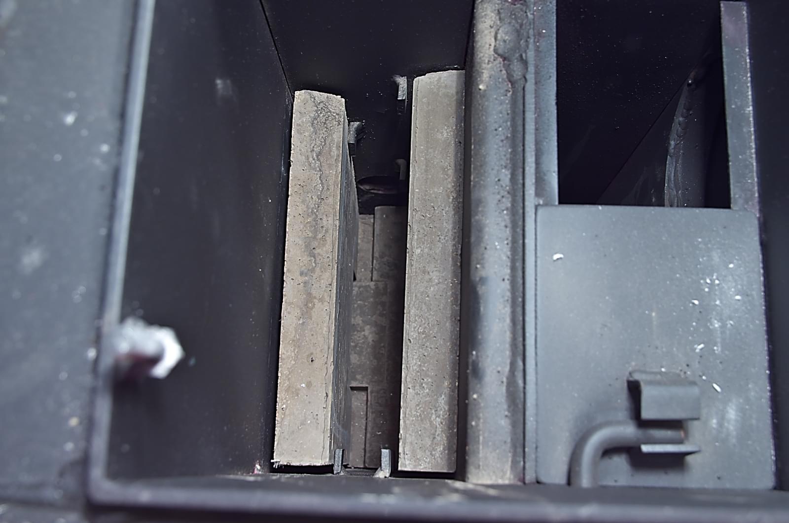

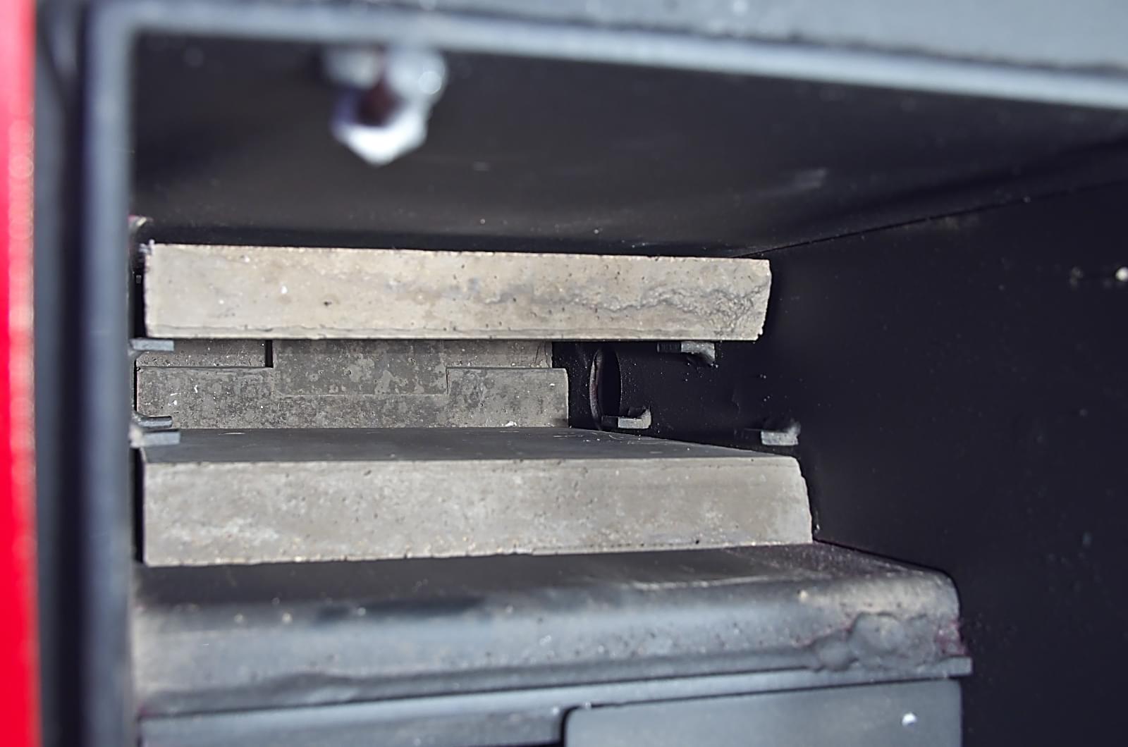

    [​IMG][​IMG][​IMG][​IMG]а тепер подумайте чи варто переплачувати 25000 грн за 6 цеглин. Вартість однієї плити 26 євро. на котел треба з шт.

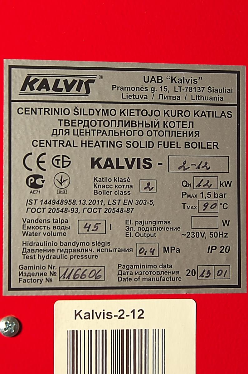

    А зачем Вы мне вторую серию показывает,Вы сначала разберитесь о каком котле мы разговор ведём, 5-16 изначально был заявлен.

    И что по вашему мнению там нетак чево не хватает?

    Смотрите,здесь всё наглядно.
    --- добавлено: 22 лют 2016 у 11:46 ---
    Да к стати,зольный ящик и тот в тему,без него горит намного хуже и не правильней,это проверил на своём Калвисе 2-20,не всё так просто в Датском королевстве(с)
    --- добавлено: 22 лют 2016 у 11:53 ---
    А Вы,размер шахты на том котле смотрели,сколько кг за раз можно загрузить,вот узнайте сколько кг влазит, умножте на 3 кВт примерно,получится примерно сколько кВт выдаст за одну загрузку,посчитайте свои теплопотери на 170м2,а там и будет примерное время горения,а рассказывать можно Вам всё что угодно,зима покажет.
