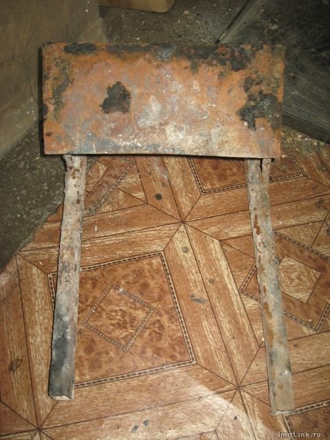

  10. express150
    express150 Прораб
    404
    313
    Я палю в котле зерноотходы, подсолнечную лузгу с помощью такого козырька, который ложится сверху на колосник впритык к стенке. На колосник снизу под козырьком приварена пластина на расстоянии 1 см, чтобы уменьшить проскок воздуха и создания слоя. Из под колосника выходят 2 профильный трубы 20*40 для подачи воздуха из зольника. Опилок в большом объёме взять негде, максимум это после бензопилы. Значит из опыта лучше всего горит пшеничная полова, подсолнечная лузга и ёжики, палочки с подсолнечника.
    [​IMG] [​IMG]
