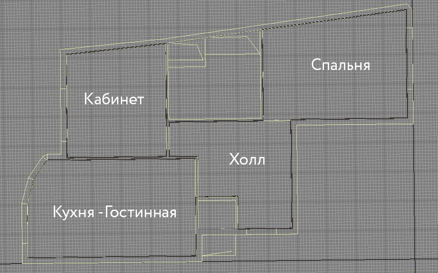

  10. Amnesia
    Amnesia Новачок
    Так как это мой первый ремонт, решил подойти к нему очень серьезно и заранее, тем более пока еще дом не сдан))
    План квартиры указал выше, сейчас в свободное время изучаю 3Д дизайн и параллельно планирую квартиру. Вопрос дошел до полов(Честно изучаю все с нуля, дом монолитный, поэтому на полу будет либо просто бетон, либо какое -то маломальское выравнивание от строителей дома).
    Площади: Холл 11м, Кабинет 13м, Спальня 17м, Кухня-Гостинная 19м
    -Во-первых, что на пол нужно постелить до ламината?Как я понял, ламинаты тоже разные по свойствам звуконепроницаемости и т.п.,поэтому подложка под определенной может отличаться.
    Понял что самая нормальная и нужная подложка это ICOPAL PARKOLAG, если не так, скажите почему или что лучше?
    -Во-вторых, хочется в каждой детали ремонта видеть свою изюминку, поэтому кроме самого дизайна ламината, есть тип с фасками и без. Какой выбрать? Слышал доводы, что с фасками, он более надежно держится, смотрится как настоящие стыки паркета, и самое главное, если вдруг появится какое-то расхождение(щелки)(с фасками это не так заметно) Ну и + красиво конечно, и наверно предотвращают они длительное скольжение.. Поэтому хотелось бы во всех комнатах это использовать. Что скажите? Читал на этом форуме, что зависит от размера комнаты! Размеры комнат указал, скажите свое мнение.
    По поводу общего ценообразования и желания:
    Хотелось бы, чтобы стоимость 1 квд. метра ламината, с подложкой и возможно с плинтусами в комнатах, стоила не дороже 250 гривен.
    Причем релевантность качества и требовательность к износостойкости следующая: 1)Холл(у входа тоже плитка, далее ламинат) 2)Кухня(естественно возле самой кухни будет плитка) 3) Кабинет(Будет ездить компьютерный стул, а в дальнейшем будет детская) 4)Спальня
