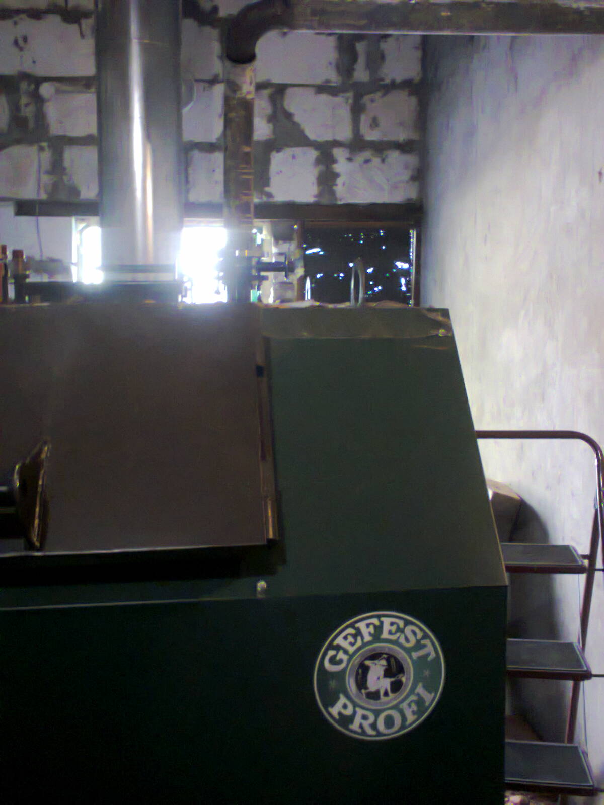

    Доброго дня !! Я на зумів придбати котла для теплиці ,а скоро холодна осінь та зима. Потрібен котел ТТ з верхнею загрузкою для тирси, соснових обризків з пилорами , я думаю це буде шахтного типу. Хто мае детальне креслення працюючого котла 35-60 квт , куплю без знижки. Чи хто може зробити сам. [email protected]
