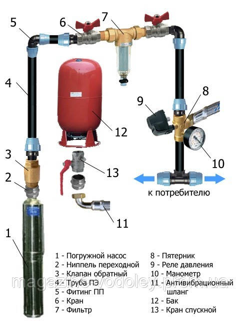

    Перше - водопостачання в будинок. Ми вже хотіли на цей тиждень викликати людину щоб прорахували нам скважину-заведення води в дім-вивід стоків і каналізацію. Коли прийшов сусід, почав відмовляти від биття скважини. Каже у скважинах вода суто технічна, робіть водогін із криниці, у вас найкраща вода була на кутку, всі з вашої криниці пили.
    Зараз ми 2 тижні теж користувались водою з нашого колодязя, але там такий осад в ній, сама вода каламутна (ну про те шо там сміття плаває то я вже мовчу).
    Я нічого в цьому не розумію, тому не знаю:
    а) чи вистачить ресурсу води з колодязю для покриття всіх потреб у будинку (питна вода+їжа, миття посуду, купання, прання). А ще ж і полив! Спробувала погуглити, зрозуміла тільки що треба визначити дебіт води у колодязі, але не зовсім зрозуміла чи ми зможемо правильно його вирахувати самостійно і чи можна це робити зараз, чи чекати червня-липня, поки рівень води спаде до мінімального?
    б) чи сильно зміниться якість і кількість домішок у воді після чистки? чи вона може такою й залишитись - каламутною і з осадом? І сюди ж - чи дуже дорого обійдуться всякі фільтри, якщо вода таки буде не дуже чиста? Хоч приблизно, скільки може коштувати перманентна очистка води для домашніх потреб?
    в) не зовсім зрозуміло як організувати водопостачання - на мою невпевнену думку наче треба врізатись в кільце колодязя десь нижче рівня промерзання грунту, поруч викопати ямку, утеплити її, туди насос (який???) і від нього в траншеї трубу в будинок. Але пишуть в інеті про насоси які кидаються прямо в колодязь і звідти качають воду - але шо з ним буде зимою? Хіба не померзне все?
    Ну і питання тимчасове, поки не вирішиться дилема з водою в дім, чи має сенс купити насосик типу такого і я просто кидаю його на тросику в криницю, кабель втикаю в розетку в будинку, до насоса чіпляю звичайний стандартний шланг для поливу і наливаю з шлангу біля криниці воду у ємності? Чи не всякий насос не до всякого колодязя підійде? Просто на 2-3 тижні не хочеться брати щось дороге, але площі поливу неухильно збільшуються:-[, не хочеться постійно відволікати чоловіка від роботи щоб наносив води
    І друга дилема з електрикою. Думали що нам треба 3 фази і багато кіловат. Взнали ціну і терміни в місцевому РЕМі, схопились за голову. 4квт нам обійдеться в 6 тисяч грн і чекати можна місяць, а можна й три. Проводка в домі - біда-біда-огорчєніє. Іскрять патрони, іскрять розетки, мигтить світло в коридорах, 4 розетки на всю хату. Міняти треба ну просто терміново. Місцевий дядечко-електрик сказав що на нашу 1 фазу нам видано 3квт, і якщо грамотно зробити розводку, то має вистачати, принаймні поки що і без "тяжких" приборів типу електрочайнику і електродуховки.
    Що скажете, можна перебитись на 3квт? Бо за 1 зайвий кіловат платити 6 тисяч зараз ой як не хочеться, стільки інших витрат :facepalm:

    @Pixie, криницю треба викачати і почистити.
    Далі копаєте траншею глибиною нижче рівня промерзання від будинку до криниці під поліпропіленову трубу, в криницю центробіжний насос Водолей, в будинку бачок з автоматикою. Від бачка розводите до споживачів (кухня\ванна).
    Виглядає приблизно так
