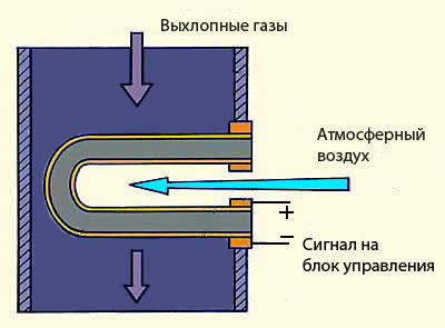

    Для чего же нужен Лямбда зонд в твердотопливном котле? Лямбда зонд монтируется в дымоход и измеряет количество кислорода в выхлопных газах. Существуют три вида показаний датчика. Первое – это когда соотношение кислорода и топлива равно. Это идеальное условие качественного процесса горения. Второе – воздуха слишком много. В таком случае температура будет падать, процесс теплопередачи будет деградировать, так как большая часть тепла будет уходить в трубу вместе с продуктами сгорания. И третий вариант – это когда кислорода недостаточно что бы сжечь твердое топливо. Это также влечет за собой уменьшение температуры горения, а значит потери мощности и КПД. Топливо не сгорает полностью, образуется большое количество золы, которая оседает на стенках теплообменника котла и дымохода.
