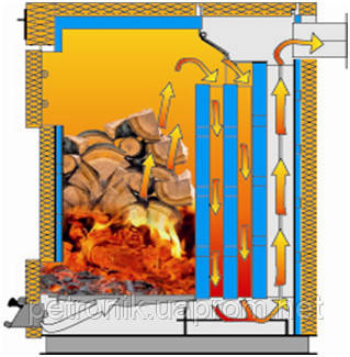

    котел PetroNick
    Останнє редагування: 27 гру 2017

    Я бы в эту сторону посмотрел.
    юриййй подобається це.
