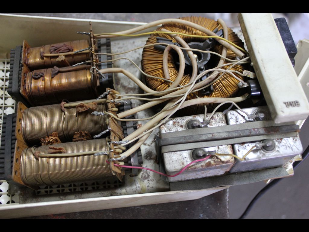

    Ось розібрав заводського стабілізатора напруги, щоб викласти фото його в середині.
    В схемі стоять два конденсатори по 10мкФ на 250В
    Ось так вони по схемі розведені з трансформатором і дроселями
    7.jpg , 8.jpg .
    Можливо пайка не заводська
    9.jpg , 10.jpg ,
    але так воно працювало багато років (дістався від тестя).
    Виклав ці фото в надії, що мені фахівці з електрики розповідять, зможе цей стаб дати правильну синусоїду, якщо перед ним стоїть інвертор, який, скорше за все, дає "апроксіму".

    То що будуть якись рекомендації стосовно
    --- добавлено: 20 жов 2015 у 14:56 ---
    Дякую. А різниця в тому, що конденсатори циліндричні чи кубічні (прямокутні) є? Можна поставити, наприклад, з того,що в мене зараз знайшлося. Дроссель з ламп 1*36Вт(2*18Вт), циліндричний кондьор на 9мкФ і прямокутних два штуки по 10мкФ?

    @NikIN, Конденсатори по барабану які хоч трикутні ,а от дроссель слабуватий .Треба хоч трохи наблизитись до вентилятор 80вТ+насос 40вТ=120Вт,а у вас тільки 36Вт набирається. Мені я подививсь попавсь дроссель від старезних світильників які колись були 2*80Вт. Хоча наприклад в сусіда така ж схема дросселювання ,а дросселі від лампи 2*40Вт . Працюють - насос + насос котла +турбіна котла ,прошлу зиму без проблем,політ нормальний.
    П.С.На ОЛКС я бачив море дросселів і мощнячих і слабеньких і ціни шара ,просто треба шукати.
    Також я почав з того ,що пішов би до любого майстра ,що має осцилограф і хай гляне який вихідний струм + підкаже про стаб,так буде краще і зрозумуліше для вас. Я б допоміг ,але сам "мілко" плаваю)))) в цьому ділі.

    Дякую. @peps08 сказав тороїдальний трансформатор категорично не можна використовувати з інвертором. Останній горить. Хоча декілька разів включав з інвертором,- витримало, але ризикувати не буду. Буду шукати такий дроссель чи дроселі і збирати окремо "синусоїдатор" :-D.
    П.с. Доречі, якщо підвищити потужність до можливих з інвертора 400-450Вт, як треба набирати дроселі і кондери (послідовно чи паралельно)? Особливо не ясно з дроселями.

    @NikIN, Дросселі НЕ набираються - він повинен бути один ,а от конденсатори - так набираються .але як я не пам"ятаю .
