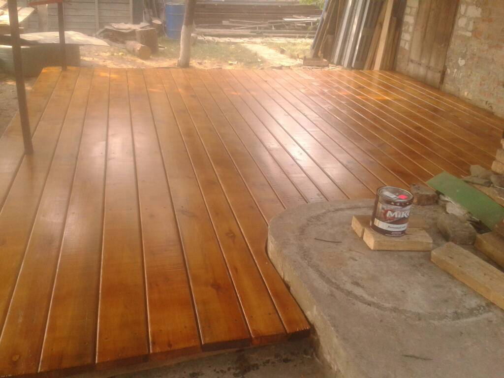

    суть в глубине пропитки разбавленым составом, где макс 200грм\м2. сие улучшает адгезию для полупрозрачных и прозрачних ЛКМ. последующие слои это 80-110 грм\м2

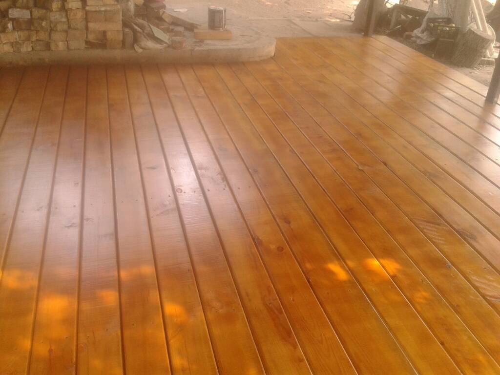

    Понял.
    Уже будет так.
    Надо будет еще периметр городить, там учту это
    [​IMG][​IMG][​IMG]
    Фотоапаратом долго, перекидать на комп и т.д., телефоном снял и залил.
