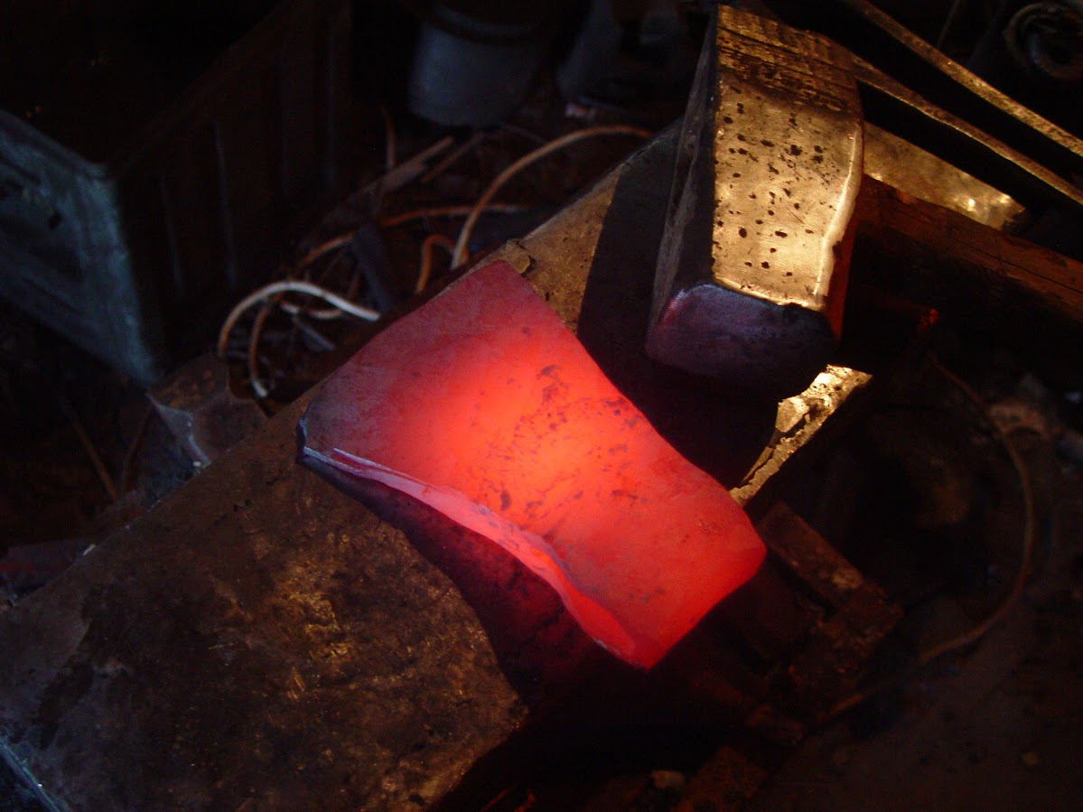

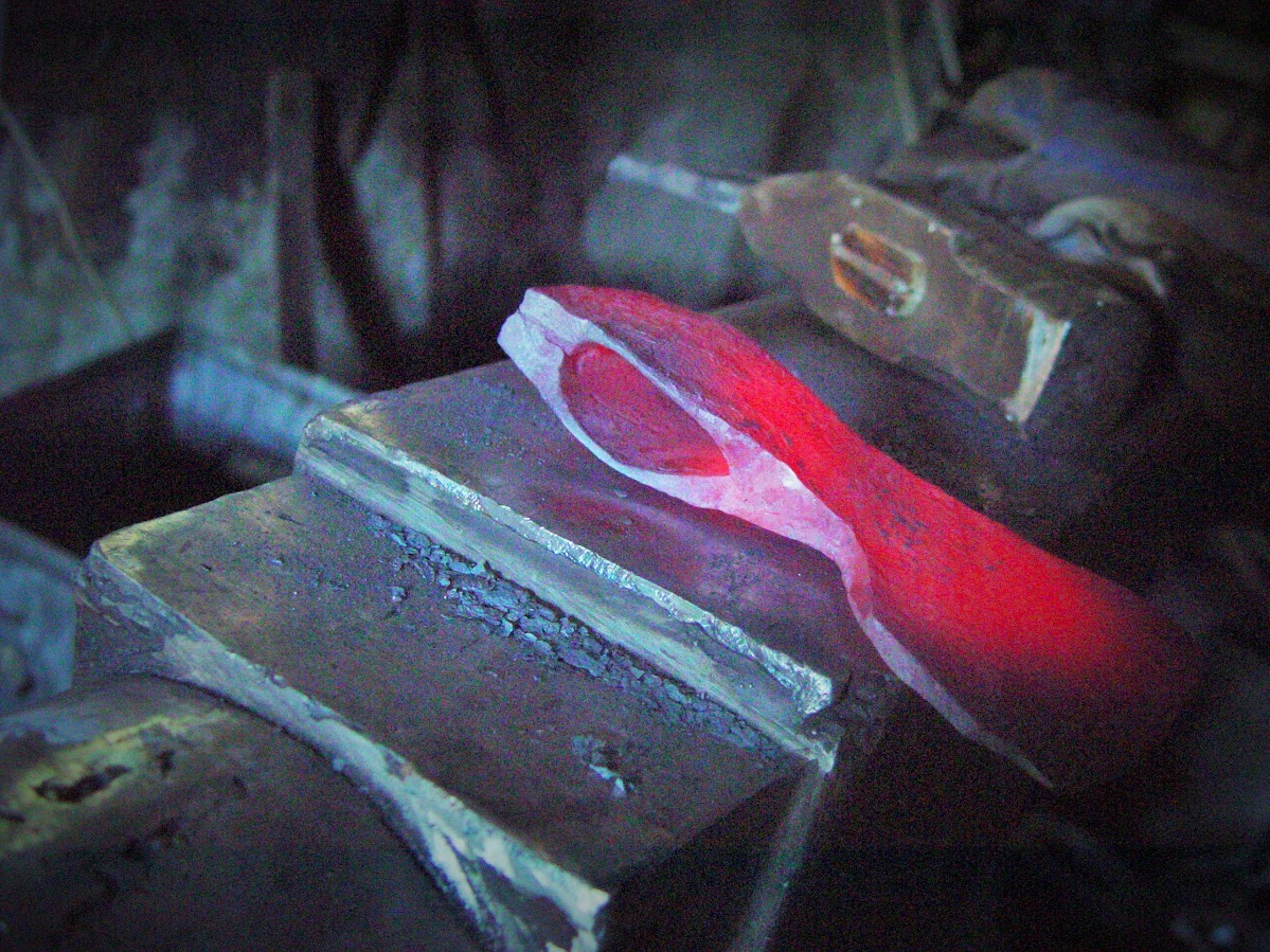

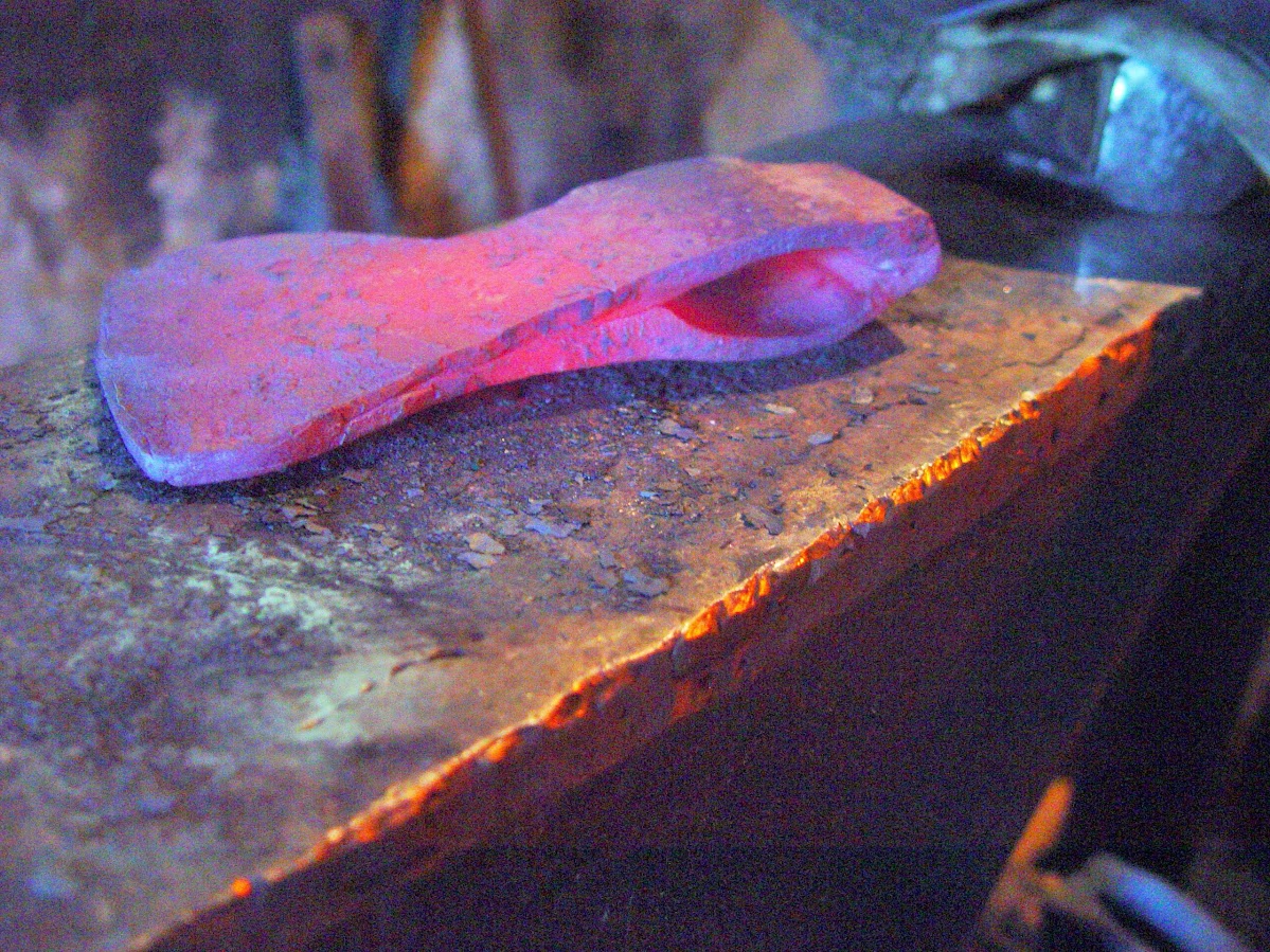

    Пришил три штуки........из квадрата 32 и кругляк 38мм.

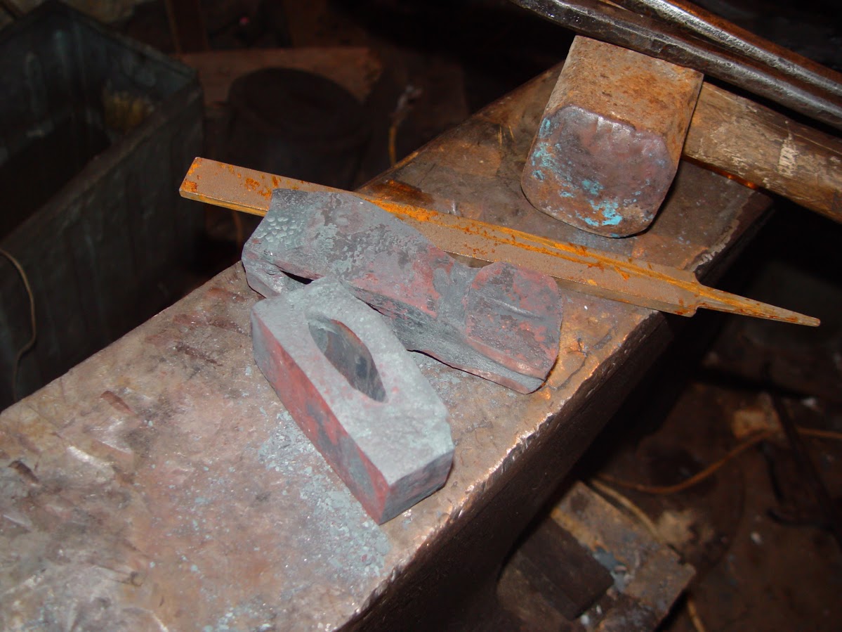

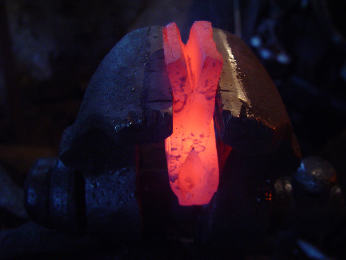

    [​IMG] [​IMG] [​IMG] [​IMG] [​IMG] [​IMG]
    Прошитый квадратный пруток 42мм ст45. И в разруб напильник ССсР......пока так, проверю,подправлю -клеймо и в закалку..........
