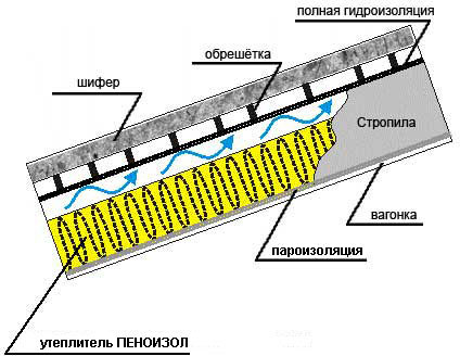

    Увы.Не соглашусь. Не из вредности. Пару картинок...
    А во вложении? Ничего не напоминает? Согласитесь на что-то похоже? И вот вопрос. Так в чем разница? Правильно. Чаще используют ОСБ. Тогда вот картинка...
    Можно и дальше продолжать. И посмотрите на мой пиражок предложенный раньше. Как видите решение не ново. Материалы одни и те-же. Конструктивные решения одни и те-же. Работа дерева абсолютно индентична. Так почему на кровле надо обрабатывать, а в стене нет?

    Skyter пропитку от чего вы имеете ввиду?

    огня, жука, грибка.
