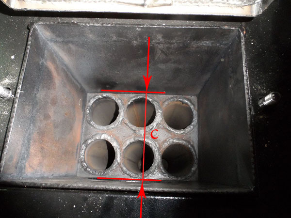

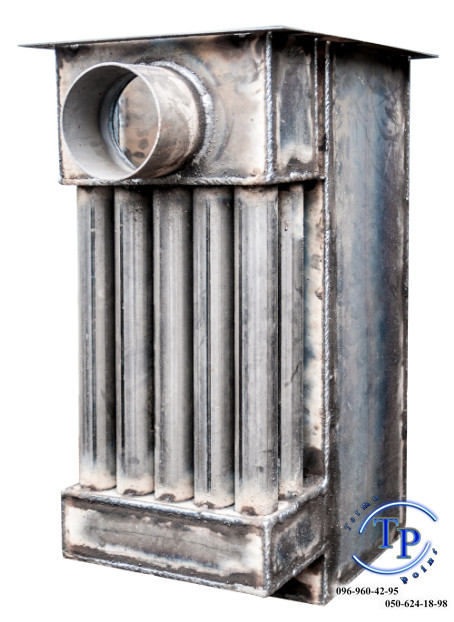

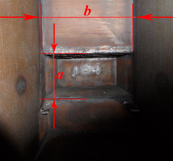

    Если не трудно скажите пожалуйста размеры a=?, b=?, c=? , длина и диаметр трубов теплообменника???

    Оце сюди пару цеглин поставити і напевно всі проблеми зникнуть. Тут просто немає газвікна.
