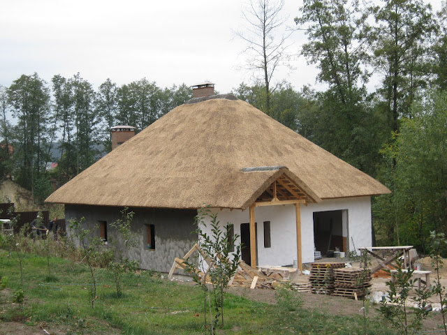

    Как Вам такая крыша?
    Из недостатков только горючесть (нужна периодическая обработка антипиреном)?

    Дуже багато бачив таких дахів в Бельгії та Голландії. Кажуть що вони в них стоять довго ,але чим обробляють не знаю.Гляньте ще на цьому сайті-непоганий вибір маленьких будиночків:

    Ну утеплять придется, в любом случае, я думаю. Если конечно владельцу не хочется тратить кучу денег на энергию для отопления.
