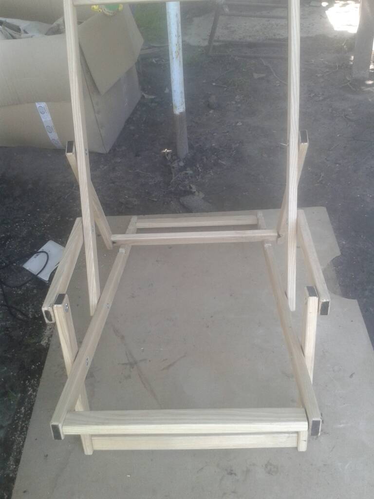

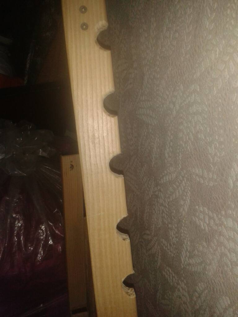

    @bogdansv, бачу Ви дещо доробили внизу . Ви отвори свердлили по моїх кресленнях? Чому питаю. Якщо шезлонг в крайньому верхньому положенні . Планка не тисне під колінами? Я от думаю чи не варто просвердлити два отвори і опустити нижче. ?!
  9. bogdansv
    bogdansv Заслужений майстер
    2.847
    1.986
    На том что с тканью то планка под коленами поперёк, а на том что с рейками вдоль.
    Отверстия те что движущиеся то делал по чертежу, а там где перемычки соеденительные под свою рейку.
    В ноги не давит, всё нормально .
    В тканевом немного просчёт по ткани получился(1.5м ширина была, её и завернули) - шезлонг не может сложится полностью, но это не страшно, чтоб ткань не перешивать сделаю следующий под неё по длине.
    Купил две шикарные доски ясеневые, распустили на столярке на 22*50 (так же как и на тех что на фото), пропустили через рейсмус, длину оставил 4.5м чтоб потом нарезать с минимумом отходов. Получил 12 палок по 4.5м.
    Предыдущие шезлонги делал из ольхи(тканевый) и липы (с палочками) , так как ясень прочнее то гребёнку сзади в рейке буду делать.
    Vovik07 подобається це.

    Урезал на 5см по ширине, и заднюю с верхней части по 2,5см урезал.
    Вроде функцонал не пострадал, наоборот стал както компактнее.
    Сделал вот на фото видно какие упоры.
