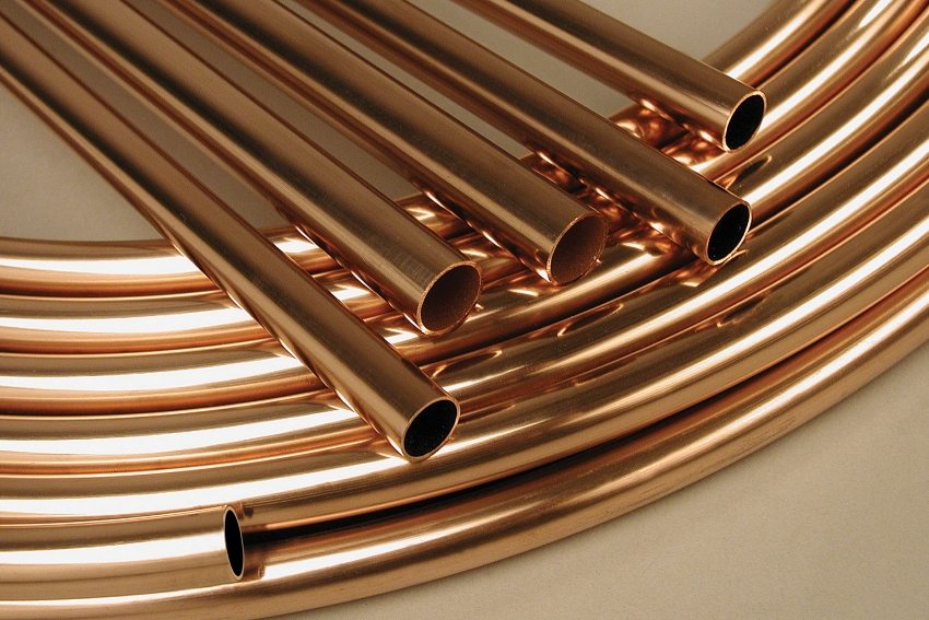

Я бы посоветовал вам не электрику а воду. На много долговечнее будет и если какая-то неполадка, просто можно отключить. А вот с электрическими много мороки. Только не скупитесь на хороший материал. Лучше всего медь. Потом не будете знать проблем и еще внукам будет тепло.
