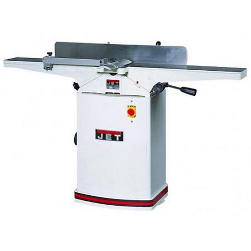

    рейсмус выгоняет доску по толщине, чтоб ее выровнять в плоскость надо фуганок с длинным столом... ну или танци с бубном, типа фуговать фрезером и тп. тд.
    --- добавлено: 8 май 2015 в 12:51 ---
    я когда покупал рейсмус то был выбор или рейсмус или комбенированый станок рейсмус-фуганок типа корвета и тп. решил взять лучше хороший рейсмус, и не прогадал толку от фуганка с той длинной стола нет, да и по отзывам говорят что у них и столы кривые и углы не выдержуются....
    а сейчас смотрю на цены фуганков и плачу :((

    я когда-то мечтал о таком фуганке он стоил что-то в районе 12-13к, сейчас больше 35
    потом я уже был готов и на такой он стоил порядка 4к но когда уже был готов купить его даже в кредит пока не подорожало их нестало в наличии.... и будущую цену называли под 10к
    ЗЫ: рейсмус я смотрю сейчас стоит 9к :stena::stena::stena: я покупал за 3,2

    добавлю еще.... фуганок и рейсмус это два НЕ взаимо заменяемых инструмента... по правильному доска прогоняется на фуганке выгоняются 2 базовые стороны под 90грудусов а потом рейсмусом выгоняются противоположные стороны. Тоесть рейсмусом не получеш ровную доску в плоскость и 90градусов, а фуганком не получеш ровную толщену по всей длине....
