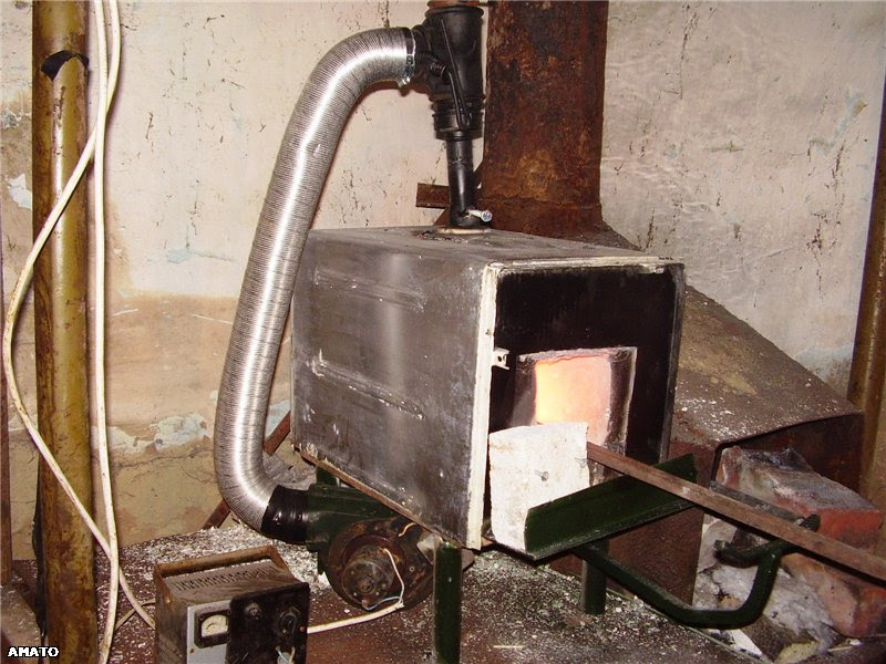

    Я выше писал......на манометре редуктора чуть выше нуля 00.5 а жиклер для бытовой газовой печи под сжиженный газ 0.5...........трудно определить , топор 4-5 часов. Баллона на 5-8 топорв хватает, когда дамаск гнал - то на неделю дней десять.....но на много эекономнее я так и не нашел..........с 2008 года . Стоит клапан автомобильный, деталь достал - горн выключил, кнопкой щелк - горн горит........у меня работа специфическая........я пару дней стучу -неделю шлифую........

    Понял, спасибо. Я думал что выше Вы описывали горелку с маленького горна. Прикольно, экономный получился. Я, вчера, победил горн на твёрдом топливе :-\и задумался теперь о газовом горне. Кирпич у меня остался, жиклёры есть с печки, осталось раздобыть вентилятор, сделать горелку и собрать всё до кучи.
    Что это за клапан, который на ГБО?
    Я заметил что Вы так поджигали, но так и не понял что произошло dntknw.

    Да на автобазаре ЛОСК (2000м от дома.......) БУшные раньше 50гр стоили......

    Сергей, ЛОСК это название авторынка или этого клапана? Очень мне Ваш горн приглянулся, хочу подобный сделать, вот и спрашиваю. Не совсем понимаю что на рынке спрашивать, как этот клапан называется?

    Клапана на ГБО. Были клапана на 220, на НОЖИКЕ как то.........но меня мой вариант устраивает. Да базар у нас ЛОСК.......
    --- добавлено: 6 сер 2015 у 21:25 ---
    Он как то таким был...........ну и там легковес, ШПГТ - 15 минут и горна на полную работает. А кирпичи под сварку я по часу грел..........

    Всё, разобрался, спасибо большое.
    Печально, но не смертельно, куплю ШПГТ, благо их там немного нужно.

    Плита ШПГТ 50см на 50.......одной хватит, тоько дно кирпич с ватином........все равно расходник, дно это.
